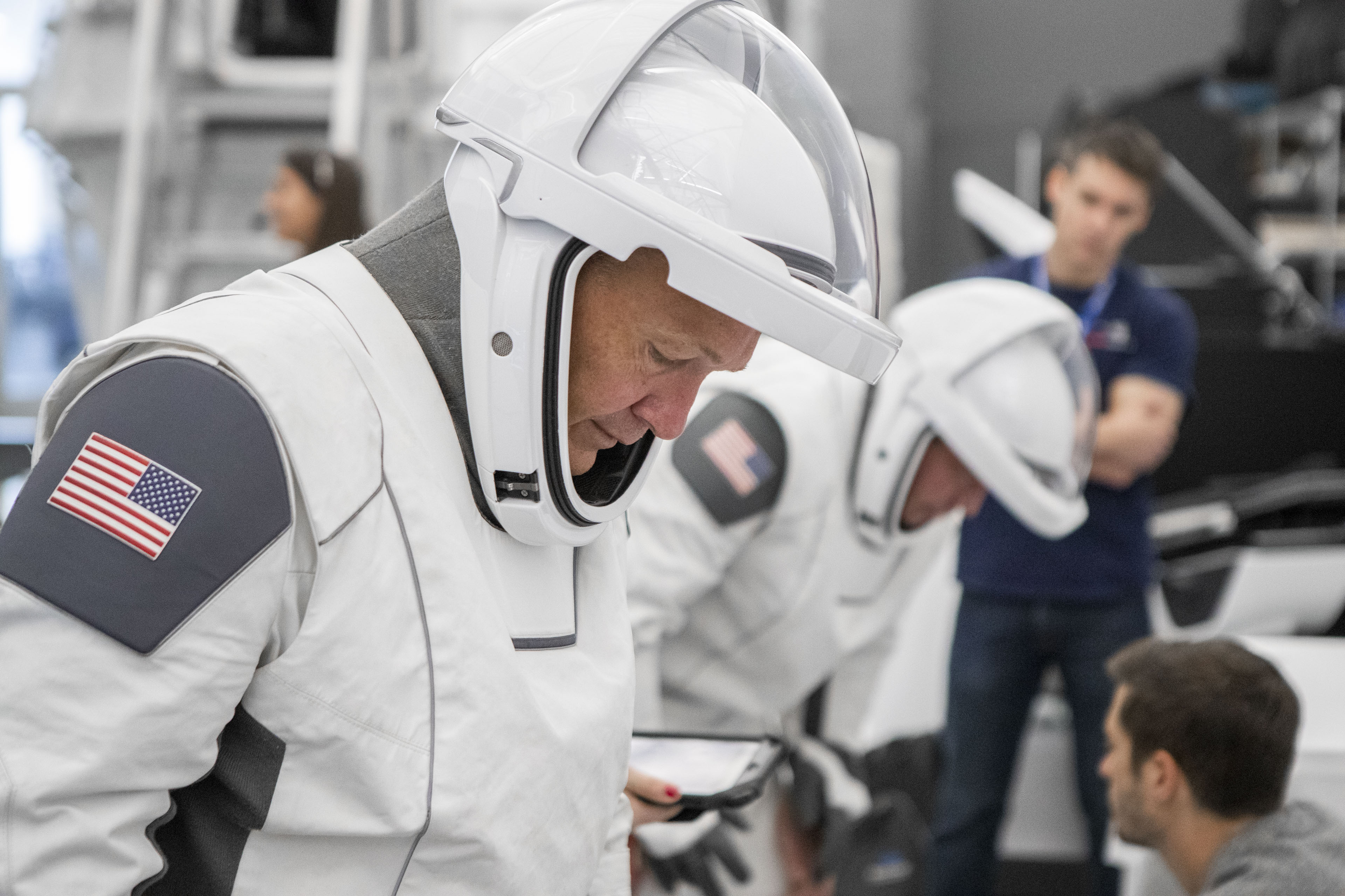

Dva drobné detaily z nového videa o tréningu první posádky CD. https://youtu.be/TJFlVsDjt_U
1) rukavice jsou sice integrální součástí skafandru, nicméně po rozepnutí zipu pod zápěstím jimi lze prostrčit dlaň a mít ruce venku
2) poprvé vidíme otevřený port na pravém stehně pro připojení life support hadic a komunikační kabeláže

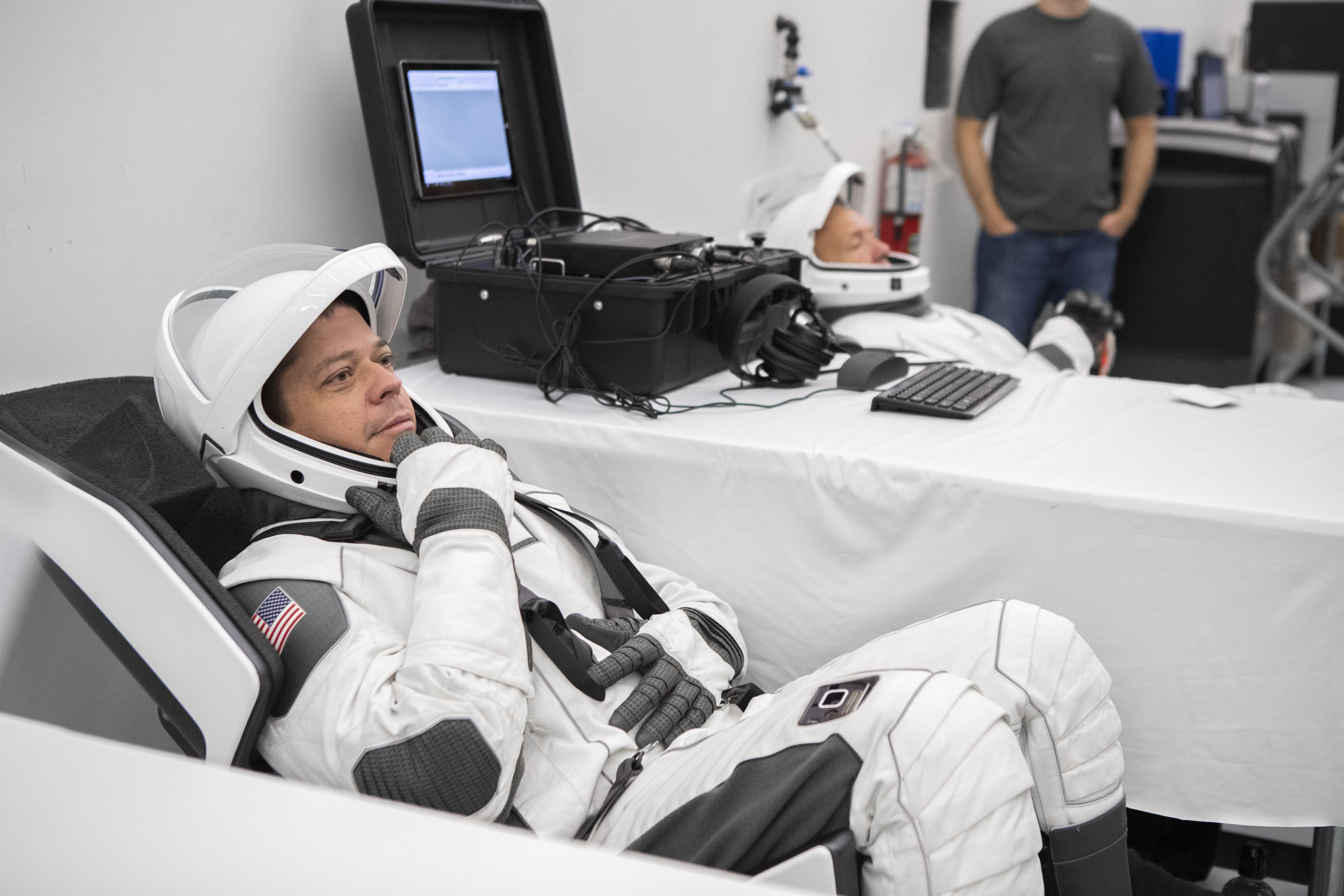

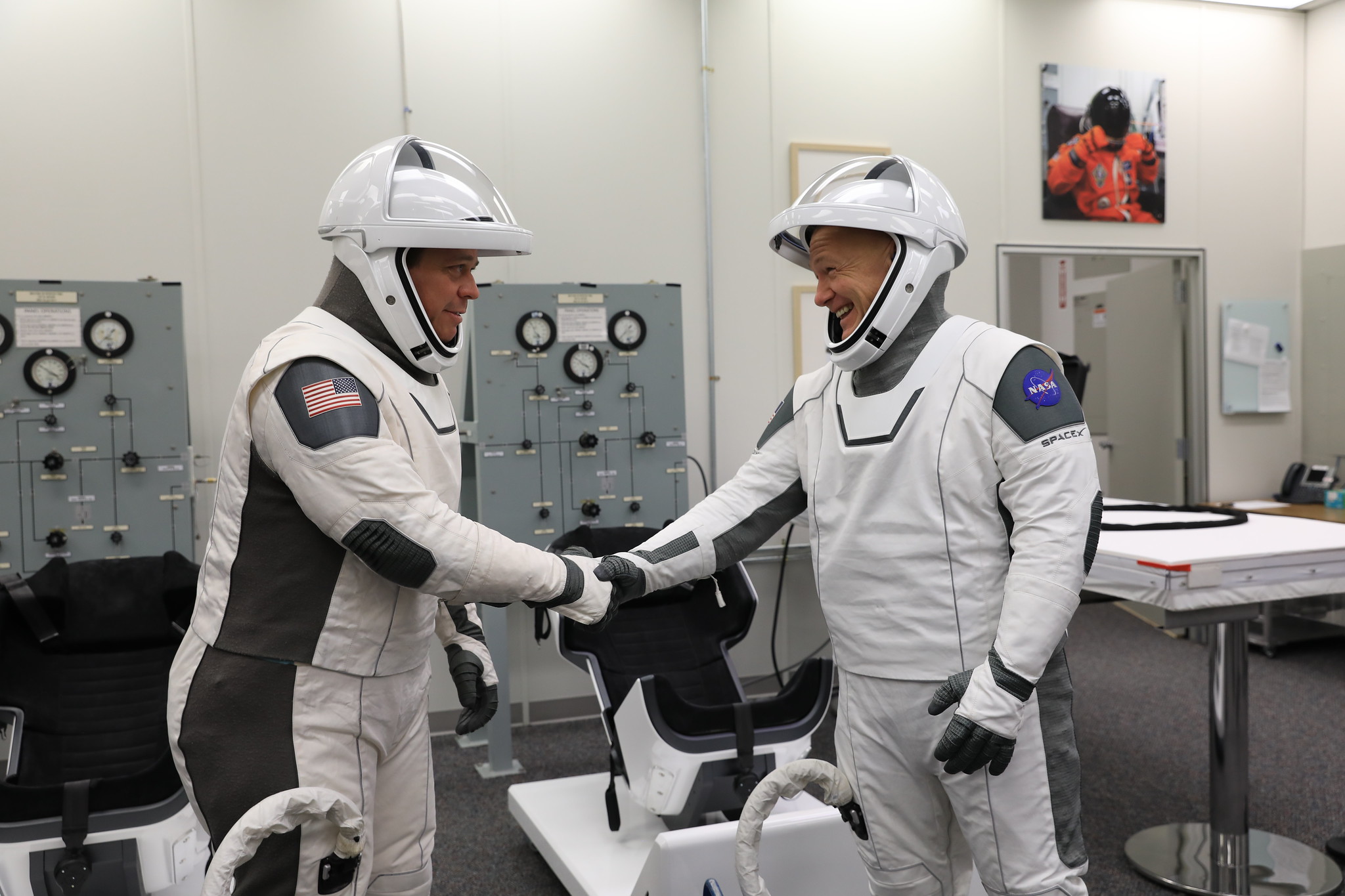

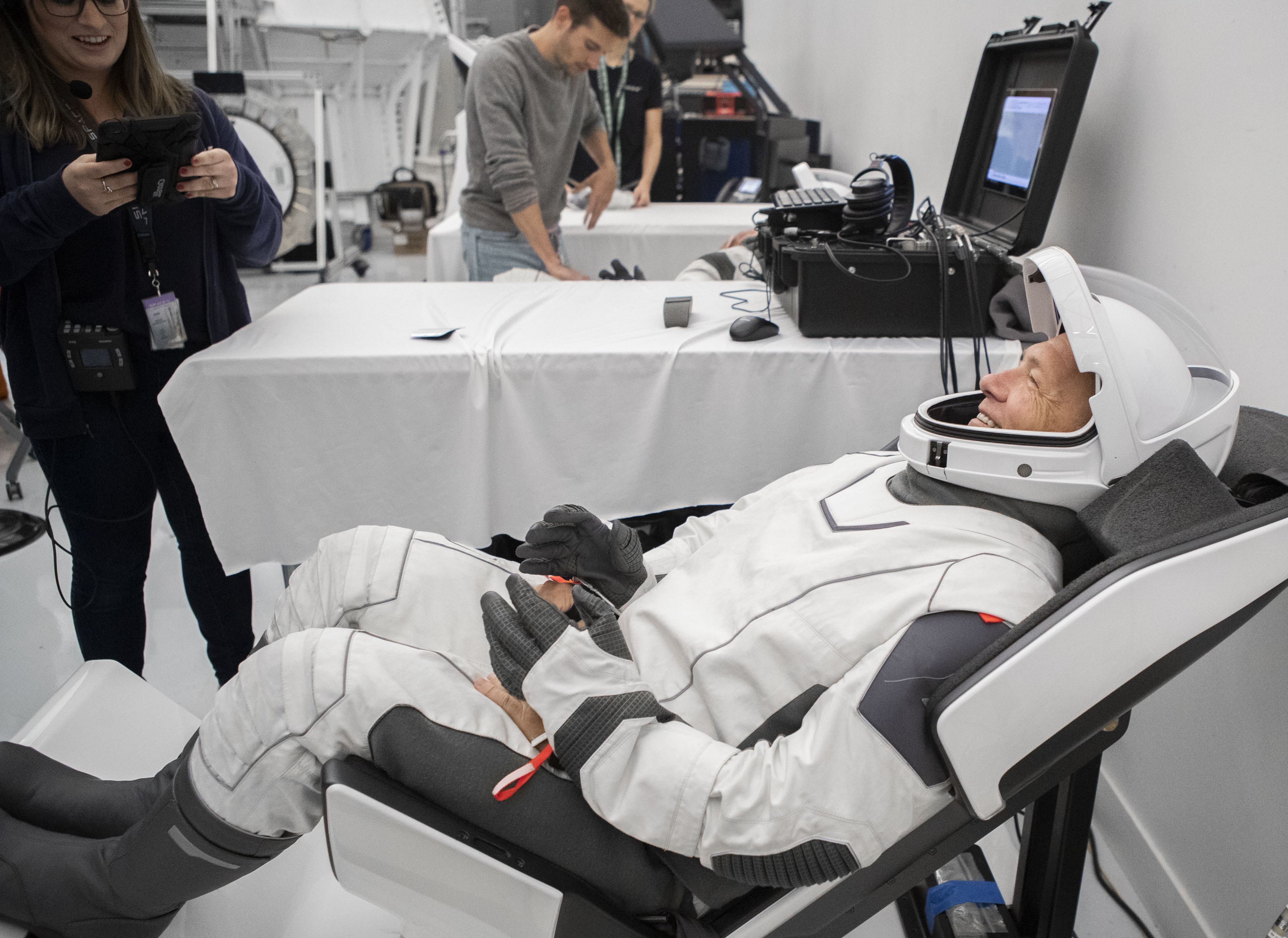

Nové snímky Boba a Douga ve skafandrech během nácviku činností posádky a pozemního personálu v den startu.
NASA and SpaceX held a joint training event for pre-launch operations, which provided an opportunity for the crew and ground operators to rehearse all of the activities, procedures, and communication the teams will exercise on launch day from crew suit-up in Kennedy Space Center’s Operations & Checkout (O&C) building in Florida through launch; this training event also included simulated emergency egress scenarios. NASA astronauts Bob Behnken, left, and Doug Hurley are participating in a suit-up for launch, using the same Ground Support Equipment hardware, such as the seats and suit leak check boxes, that the crew will use for launch, with the SpaceX ground closeout team and suit engineers that will help the crew suit up and ingress the Dragon on launch day. Following crew suit-up, the crew ingressed the capsule simulator in Hawthorne, California, as they would on launch day, and the teams performed a simulated launch countdown and several emergency egress scenarios.

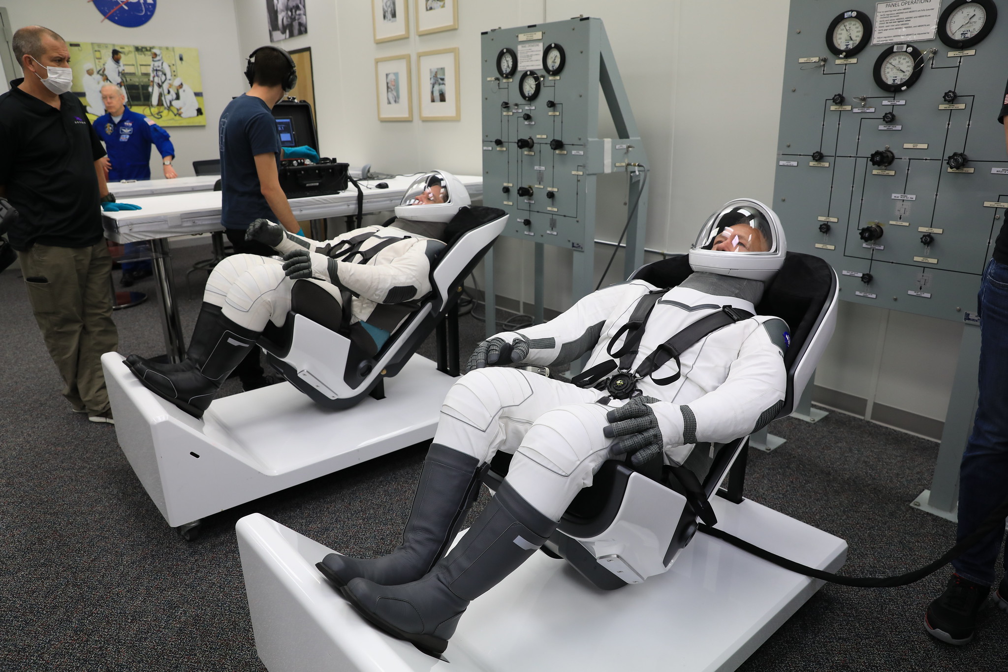

Re: SpaceX IVA skafandr
Zkouška těsnosti natlakovaných skafandrů jako součást testu a tréningu pozemní přípravy posádky před IFA testem.
Proběhlo 17.1.2020. IFA test CD pak 19.1.2020
