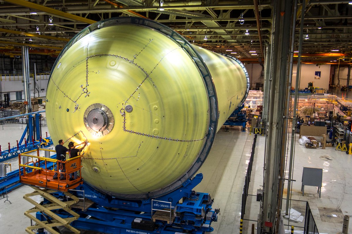

Příprava testovací vodíkové nádrže centrálního stupně SLS na přesun na Marshallovo středisko.

Dugi píše:Příprava testovací vodíkové nádrže centrálního stupně SLS na přesun na Marshallovo středisko.
To musí být fotografie z období mezi aplikací žluté základové barvy a aplikací oranžové izolační pěny, takže z května až června. Na fotografii je zachycena instalace senzorů.
Fotografie po aplikaci pěny na válcovou část nádrže (z 13. srpna) je níže. Obě fotografie byly pořízeny v hlavní montážní budově MAF (č. 103), samotná aplikace byla provedena v budově 131 (ta je specializovaná na aplikaci barvy a pěny).
Ještě zbývá na oba konce nádrže připojit simulátory intertanku a motorové sekce.
