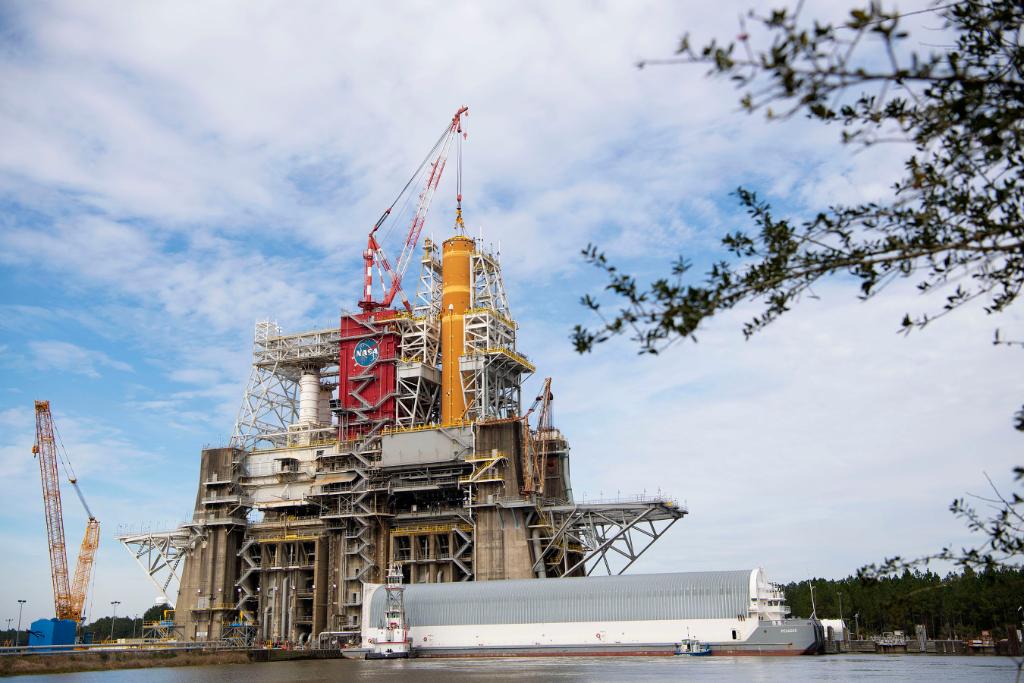

tady máš první oficiální fotku z B-2 Standu
https://twitter.com/JimBridenstine/stat ... 2336082946
Příspěvky: 27043
Re: Artemis 1 (EM-1)
Paráda, díky moc za odkaz! Tady ještě vkládám přímo fotku z tweetu. Administrátor uvádí, že zarovnání pro usazení trvá 4 - 6 hodin.
