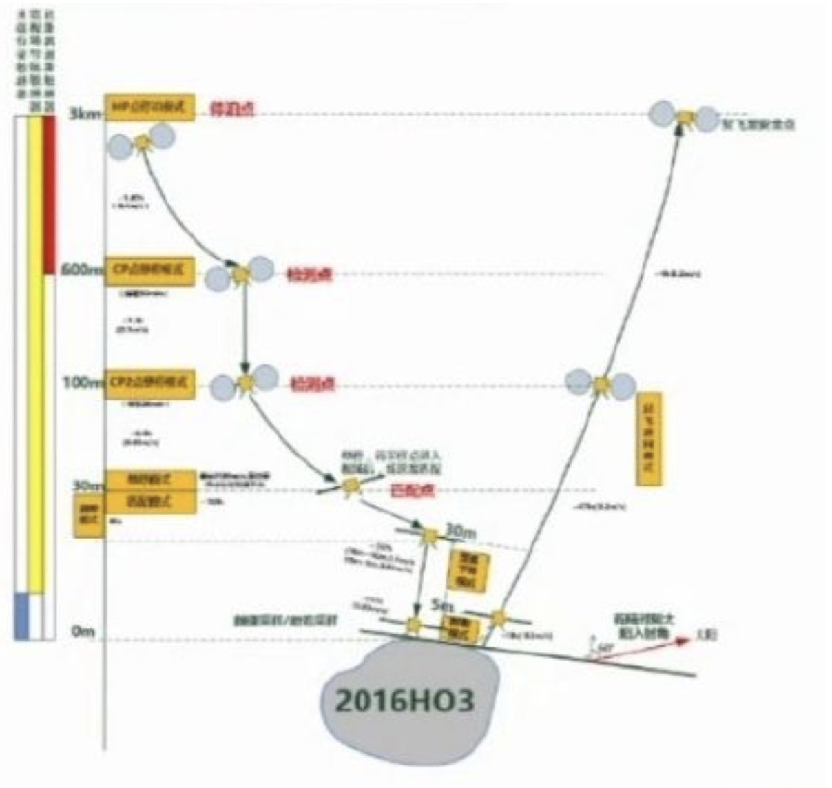

Re: Tianwen-2 (dříve ZhengHe) ¤ sonda k asteroidům
Nebol by prvý diagram v lepšej kvalite? - dalo by sa to prehnať prekladačom obrázkov...
červený text celkom vpravo uprostred hovorí "detekcia spoločníkov" (prekladač obrázkov yandex)
