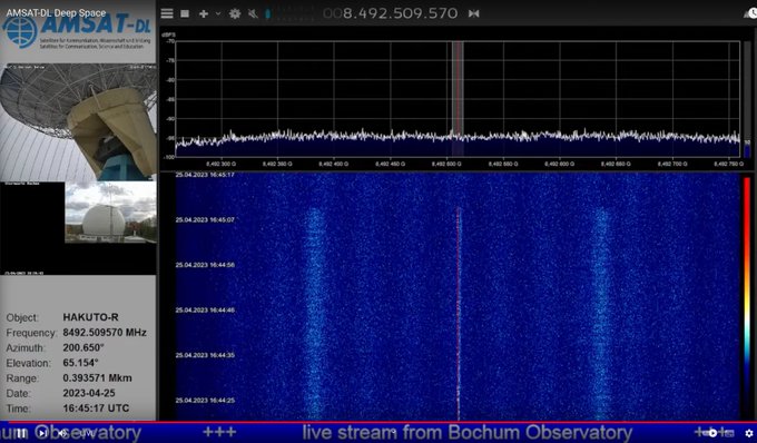

Anténáři z Německa přijímali signál landeru do 16:45:09 UTC..

Chcelo by znalca alebo aspoň skúseného SDR načúvača - čo vlastne ukazuje záznam od čas 16:43 do konca? Je tam zjavné "roztrasenie" signálu v intenzite ale aj frekvenci. Ako by sa to dalo interpretovať? Čo môže byť príčinou?
prevrátenie a kotúľanie? porucha aparatúry? dehermetizácia? (pokiaľ bol úsek rádiostanice hermetický)
BTW - frekvencia je sledovaná celkom presne a je na nej vidieť doplerovský posun - vedel by niekto sa z toho spočítať rýchlosť pohybu zdroja voči prijímaču?
:Drbe se na hlavě: Bude mať zrejme tri zložky - pohyb sondy, pohyb Mesiaca a rotáciu Zeme...
