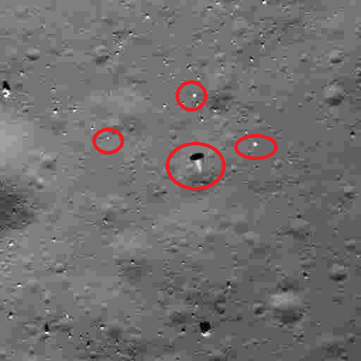

Sakryš... jeden zážeh správné korekční trysky by ho mohl položit..
Jinak snímek pochází od robokoule LEV-2.. Tady jsou další z kamer na SLIMu:

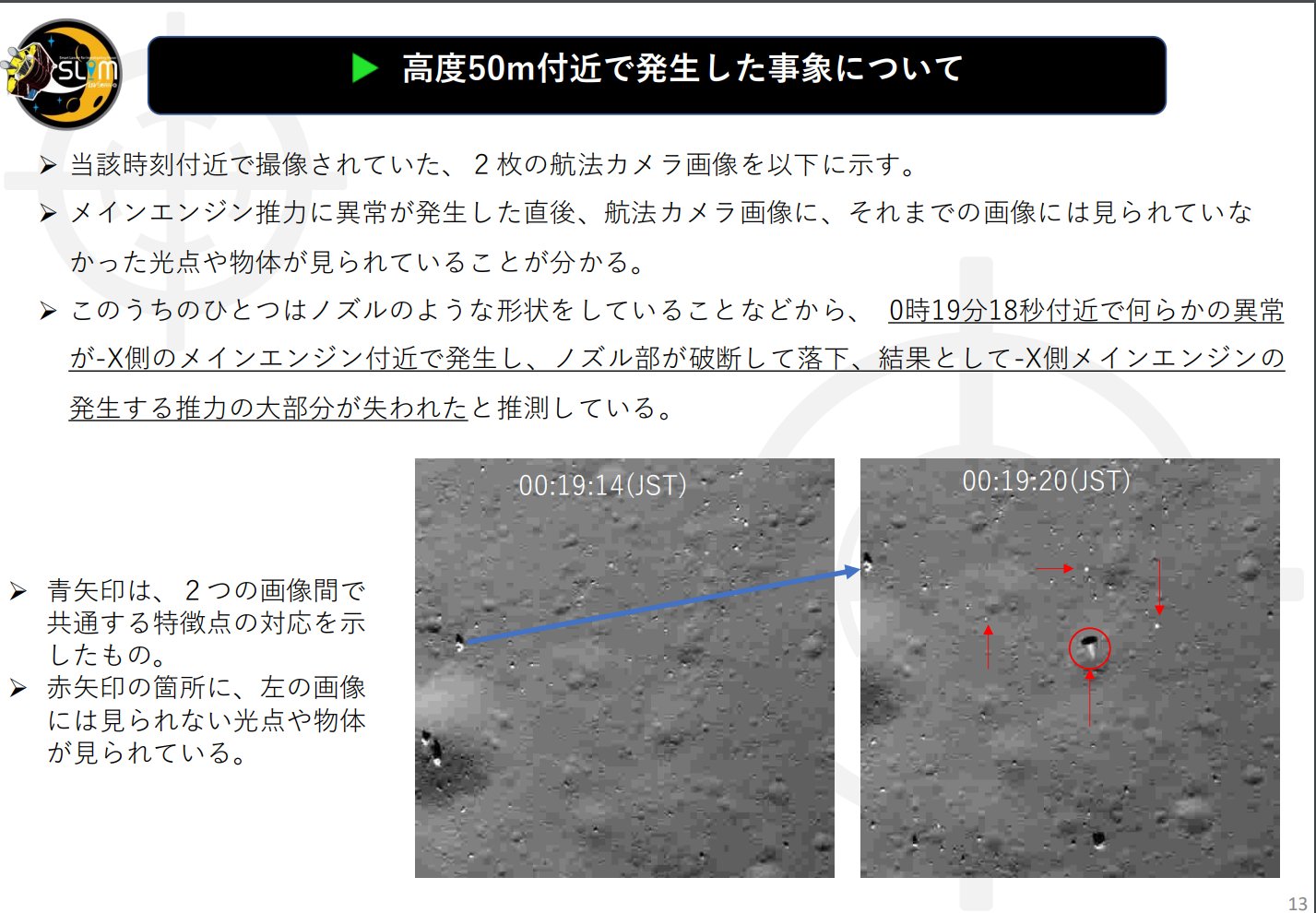

Důležité je také zmínit, že pro zhodnocení úspěšnosti mise si JAXA stanovila 7 hlavních kritérií. 5 z nich bylo splněno u dvou probíhá hodnocení. Lander SLIM přistál 55 metrů východně od středu přistávací oblasti. Podařilo se vypustit na povrch LEV-1 i -2. Byla také pořízena první pozorování kamerou MBC. Zejména v nich chce JAXA pokračovat po obnově činnosti landeru SLIM. Pokud se podaří obnovit provoz landeru SLIM, pak bude pracovat maximálně do 1. února 2024. JAXA nyní vyšetřuje přesnou příčinu abnormality, která nastala ve výšce lehce pod 50 metrů nad povrchem, kdy došlo ke skokovému snížení tahu dvou hlavních raketových motorů o 55 %. Vyhodnocuje se také účinnost deformačních zón na přistávacích nohou.

Další novinky k SLIM. K poklesu tahu hlavních motorů došlo v 16:19:18 SEČ. Na navigačním snímku pořízením o dvě sekundy později jsou na lunárním povrchu vidět úlomky. Jde o vnější část trysky a další kousky jednoho z hlavních motorů, který se rozpadl. Přistání landeru SLIM bylo možné (i když obtížně) i s jedním pracujícím hlavním motorem. Ke kontaktu s povrchem Měsíce došlo v 16:19:52 SEČ. Lander byl téměř kolmo k povrchu (to bylo špatně) a rychlost v okamžiku dosednutí 1,4 m/s (tedy nižší než očekávaných 1,8 až 2,7 m/s). Špatná orientace landeru SLIM vůči povrchu a také boční rychlost mimo povolný limit vedly k přetočení landeru o 90° oproti zamýšlené poloze.
