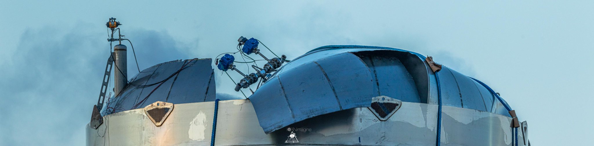

Letecký pohled na zničený prototyp.

Re: Starship SN7.1 v Texasu
Tak to vypadá, že to prdlo v tom kruhovém svaru vrchlíku, což je skvělá zpráva, evidentně vyřešili napojení na stěnu nádrže
tenhle svar zpevnit by neměl být až takový problém (technologický i váhový), takže by tam měl být prostor pro ještě lepší výsledek (a teď by mě hodně zajímalo, při jakém tlaku to prdlo)
Příspěvek od jirka4000 »
Podle zpomalených záběrů to vypadá, že na vrchlíku nádrže povolily nejdříve svary v jeho střední, více kuželovité než kulovité části. Tam jsou svary pochopitelně namáhány nejvíc, takže nádrž opravdu praskla v předvídatelném nejslabším místě, což je super zjištění. :palec nahoru:
Příspěvek od todtv »
Navaření vrchlíku k válcové části už mají lepší. Sice jim ještě menší část svaru vrchlíku s válcem praskla, ale větší část vydržela. Uvidíme za rok až budou v ladění svařování dál. Nicméně je vidět zlepšování.

todtv píše: 26.9.2020 16:24 Navaření vrchlíku k válcové části už mají lepší. Sice jim ještě menší část svaru vrchlíku s válcem praskla, ale větší část vydržela. Uvidíme za rok až budou v ladění svařování dál. Nicméně je vidět zlepšování.
To už bych viděl na efekt dynamického namáhání pohybující se utržené části, vždyť to přetrhlo i ten plech, tady už asi není moc co zlepšovat
