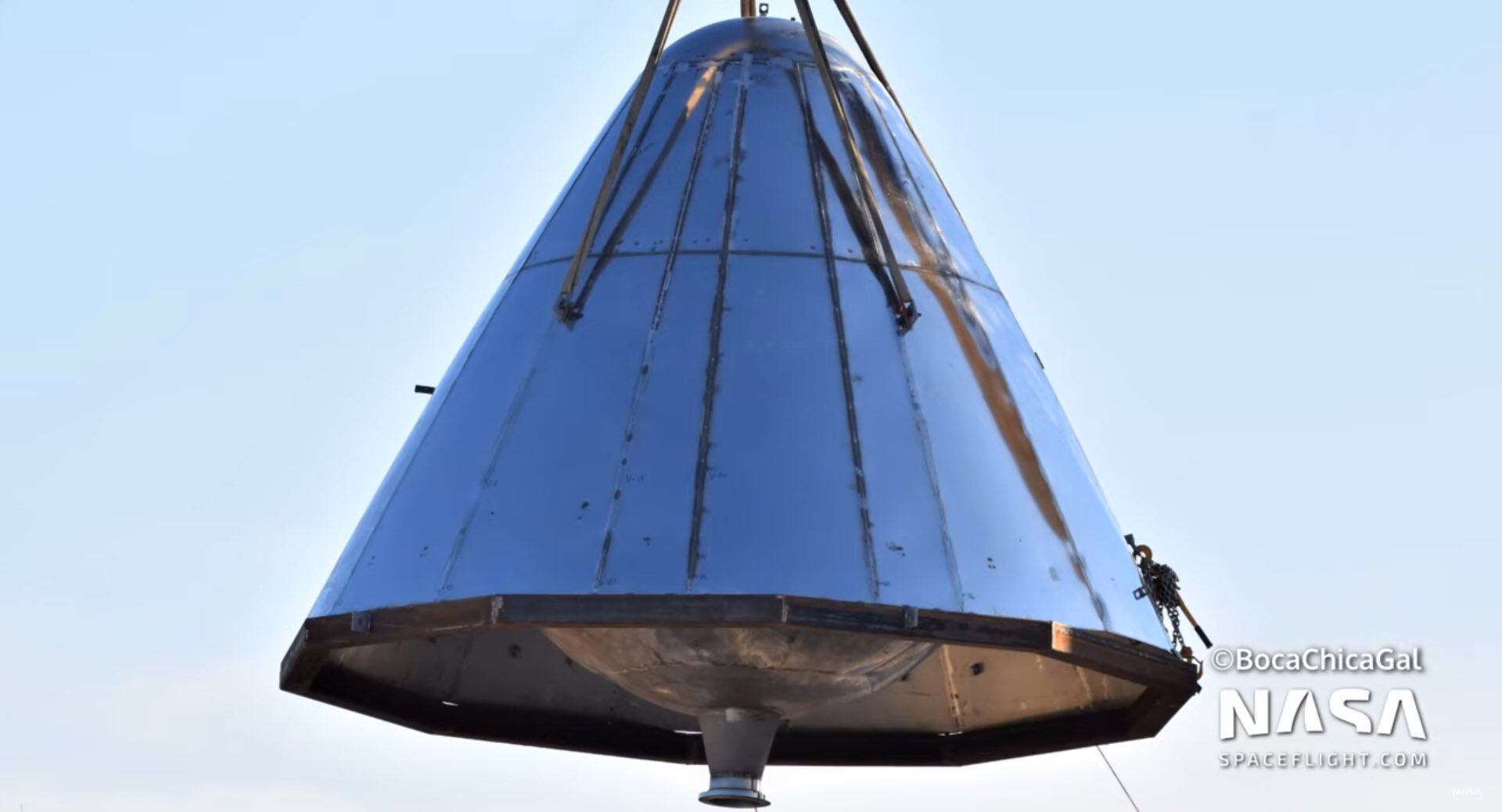

Takže už vieme na čo bude slúžiť táto gulova nádrž. EM sa vyjadril že bude použitá pre tekuty kyslik na SN1

Ještě vložím do vlákna přímo fotku od Elona.
Příspěvky: 11937
Reputace: 12828
Re: Starship prototyp Mk3 v Texasu
A ještě jedna z jiného úhlu.

Čelní kulová nádrž je už instalována v nosu rakety a transportována na zkoušku těsnosti.

Podotýkam ona nie je úplne celá vršok odrezali a je privarená priamo v špičke (horizontálny zvar asi v polovici) a teda špička samotná je stenou nádrže. Dokonca prebehol už aj test, ale pravdepodobne sa utrhla hadica. Test bol asi tlakovodný a je nádrž uvaizaná pevne až to kade tade nelieta. :lol:

Asi opět změnili koncepci během stavby této kulové nádrže. Nejprve ji svařili skoro celou. Pak jim chybělo dovařit asi 3 nedovařené sváry a v tom část vršku této nádrže i s nedovařenými svary odřízli. Nebo to takto dělali, aby zachovali tvar při výrobě než to odříznou?
Jak pak takto chtějí udržet při delších letech kryogenní palivo/okysličovadlo kapalné? To bude loď na orbitě celou dobu zadkem ke Slunci, aby byl předek ve stínu? Kryogenní kapalina má takto přímý kontakt s obvodovým pláštěm špičky.
Leda by to vydrželo s malou rezervou přetlak alespoň 30 barů, pokud by se to ohřálo na např. -100.

Som názoru že to druhé spomínané, ale ťažko povedať. Pre let na obežnú dráhu pár hodinové zotrvanie by to stačiť mohlo, prípadne stále to môžu chladiť aktívne, objem zasa tak veľký nebude, EM kedysi dávno aktívne chladenie header nádrží spomínal ako možnosť pri omnoho vačších objemoch ITS. Tam to bolo ale dosť nepraktické, pri StarShip sú tie náderže výrazne menšie aj vďaka skydive manévru a veľkým AD plochám. Ťažko povedať môžeme len tápať ale tie pomery sa mohli zmeniť. Inak na špičke bude tiež tepelný štít čo je nezanedbateľná izolácia mimochodom.
Video testovania pravdepodobne kvapalným dusíkom ktorý pred pár dňami doviezli. Test prebiehal niekoľko hodín, video je zrýchlené.

Tepelný štít je uvažován lehký, takže povrch v této části bude horký.

Ľahký áno ale to sa vzťahuje na návrat do atmosféry a áno to sa bude materiál pod ním ohrievať. Čo ale netušíme do akej miery pomôže na obežnej dráhe o čom sme sa tu dposiaľ bavili (dá sa predpokladať že bude tieniť nezanedbateľne) preto píšem že sa zanedbať nedá. Pre návrat atmosférou je reč o niečom inom samozrejme ale o tom sme tu dposiaľ nezmienili nič.

Test se v noci opakoval a došlo k prasknutí. Zřejmě jde opět o záměrnou destruktivní zkoušku.
