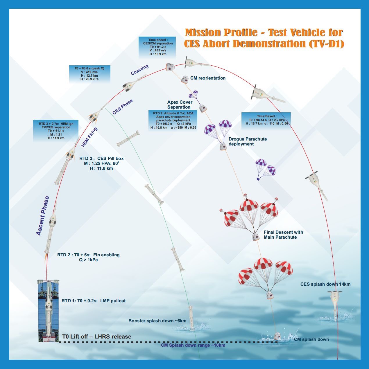

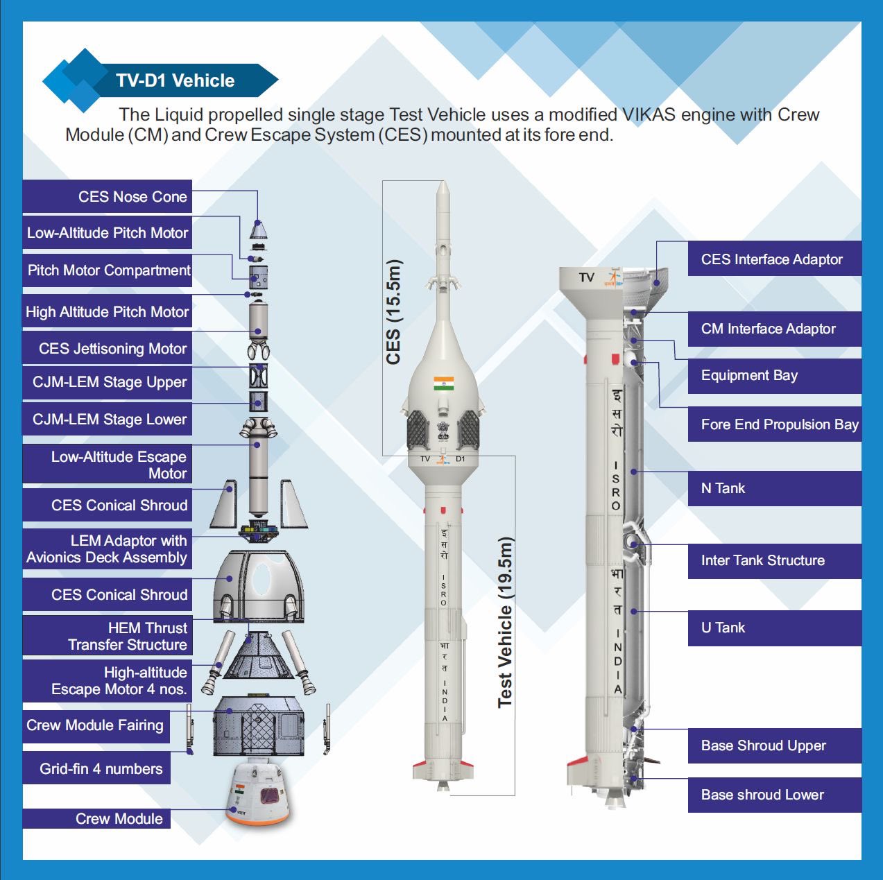

Pokud tu ještě nemáme, tak trocha té infografiky nemůže uškodit.

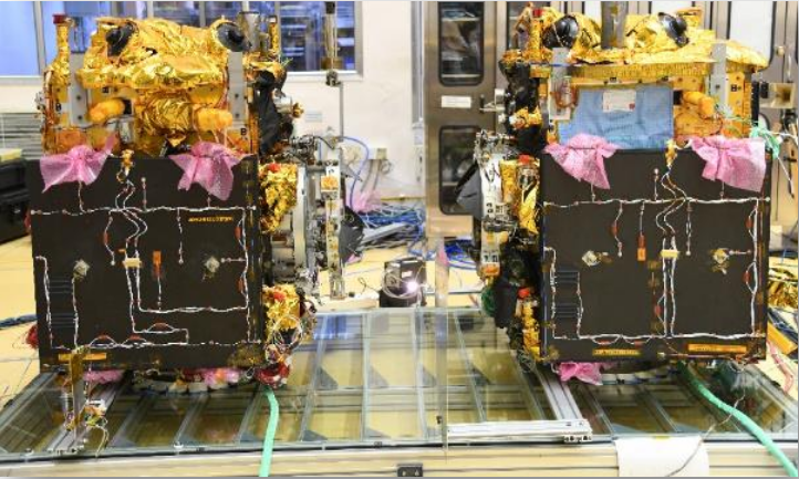

V 17:30:15 SEČ odstartovala z kosmodromu Šríharíkota čtyřstupňová nosná raketa PSLV-CA, tedy varianta bez pomocných urychlovacích stupňů. Na kruhovou oběžnou dráhu s výškou 470 km a sklonem 55° vůči rovníků vynáší dvě technologické družice SDX (mise SpaDeX). Ty se od posledního stupně rakety oddělí 9 minut po startu s třísekundovým rozestupem. To zajistí, že se od sebe družice vzdálí až na 20 km. To je nezbytné pro splnění jejich úkolu, kterým je ověření technologií setkání, přiblížení a zadokování dvou těles na oběžné dráze. Družice SDX o hmotnosti 220 kg jsou postavené na jednotné platformě, ale svým vybavením se liší. Družice SDX02 představuje cíl pro dokování, SDX01 pak pronásledovatele, který se má s cílem spojit. Senzorové vybavení bude pracovat v několika vzdálenostních zónách. Pro určení vzájemné polohy, orientace a rychlosti družic SDX budou využity palubní systémy s laserovým, optickým a radiovým zaměřením cíle, s využitím GNSS a s mechanickou sondou. Konečná rychlost spojení bude v řádu 1 cm/s. Zkoušený indický dokovací systém je androgynní. Jedná se tedy o symetrický stykovací systém, jeho části jsou na obou kosmických tělesech identické. Mimo mechanické spojení bude při misi SpaDeX vyzkoušeno také propojení elektrických konektorů. Přiblížení družice SDX01 k SDX02 bude probíhat v několika krocích na vzdálenosti 5 km, 1,5 km, 500 m, 225 m, 15 m a 3 m. Závěrem zkoušky bude opětovné rozpojení obou družic. Ty následně budou pracovat na oběžné dráze samostatně po dobu dvou let. Na družici SDX01 je jako sekundární náklad kamera pro pozorování Země s prostorovým rozlišením snímků až 4,5 m. Na SDX02 je miniaturní multispektrální kamera pracující ve viditelném a blízkém infračerveném oboru a radiační monitor. Ověření dokovacího mechanismu a vzájemného spojení dvou kosmických těles je pro ISRO zásadní. Potřebovat jej bude v programu výstavby stanice Bháratíja Antarikša Stéšan (BAS), ale také pro budoucí lunární sondy a potenciální údržbu geostacionárních družic. Indická kosmická agentura ISRO opět potěšila tím, že čtvrtý stupeň nosné rakety PSLV přepracovala na, v pořadí již čtvrtou, platformu POEM pro nesení vědeckých a technologických experimentů. Těch je nyní celkem 24 a pracovat by měly přibližně tři měsíce. Mezi experimenty je například dvojice robotických manipulátorů, nové prvky AOCS, několik typů miniaturizovaných palubních počítačů či demonstrátor malého raketového motoru na peroxid vodíku.

Indická kosmická agentura ISRO odložila zítřejší spojení dvou družic v rámci programu SpaDeX. Na vině je selhání jednoho z optických systémů. Družice SDX01 a SDX02 jsou však v pořádku a spojení jako takové není ohroženo.
