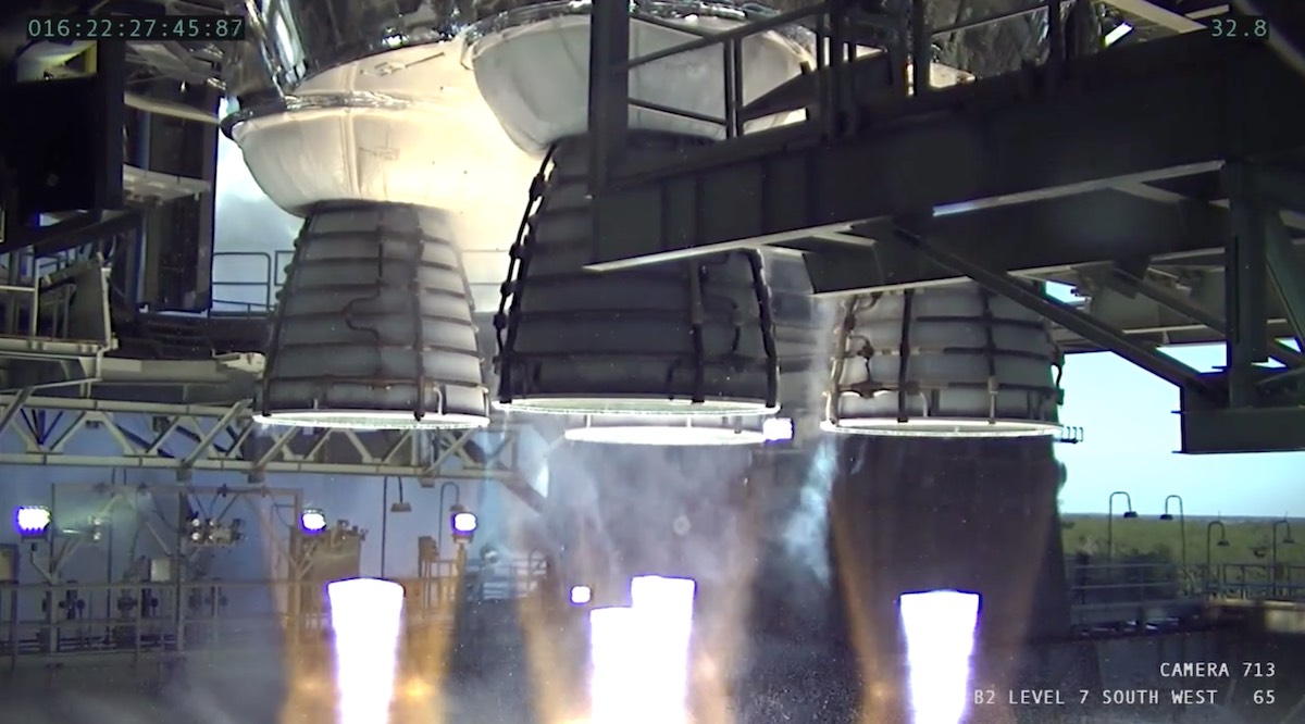

Podle vyjádření Johna Honeycutta, ředitele programu SLS Marshallova střediska v Alabamě, byl během testu úspěšně regulován tah motorů. Při testu vektorování motorů se objevili záblesky v místě tepelné izolace motoru č.4. To spustilo tzv. Fid (failure identification - zaznamenání chyby) po čemž následovalo MCF (Major Component Failure - Chyba na/ Selhání Důležité Součásti). Palubní počítač řídící motory - engine controler - následně poslal informaci do řídícího počítače stupně - core stage controller - který motory vypnul. Co přesně spustilo Fid zatím není známo.

Z tiskovky po testu:
- jednalo se o první společný test letového hw centrálního stupně
- nádrže PHM nebyly tlakovány na plný provozní tlak jako za letu
- všechny motory běžely v době poruchy nominálně na 109% výkonu
- controler motoru č. 4 identifikoval závadu, vyhlásil MFC a poslal do controleru centrálního stupně příkaz k vypnutí
- následovalo řízené vypnutí všech čtyřech motorů
- kolem 60. sekundy byl pozorován záblesk v oblasti termální obšívky motorového prostoru č. 4, kolem započetí s testem TVC
- analýza dat z testu pro přesné určení příčiny předčasného shutdownu zabere několik dní
- motor č 4 bude muset být nespíš vyměněn
- vysušení motoru před výměnou zabere 3-4 týdny
- náhradní motory jsou k dispozici ve Stennis a KSC
- uskutečněni mise A1 v letošním roce je stále možné, ale ne jisté

Při použití RS-25, spalujícího vodík a kyslík, dochází ke koncentraci vlhkosti v různých dutinách a záhybech jeho složité konstrukce. Nový zážeh v době, kdy by tato vlhkost byla stále uvnitř, by mohl znamenat poškození motoru, což nikdo u těchto letových exemplářů nechce riskovat. Proto je zvolen zdlouhavý proces důkladného vysoušení motorů, které jsou stále připojeny k raketovému stupni. Vysoušení odpojených motorů, jako probíhalo u raketoplánů bývalo rychlejší, ale touto cestou kompletní demontáže všech 4 motorů asi nikdo jít nechce.radoslav píše: 17.1.2021 9:02 Prečo môžu motor vymeniť až za tak dlho, keď raptora menia po pár dňoch?![]()
