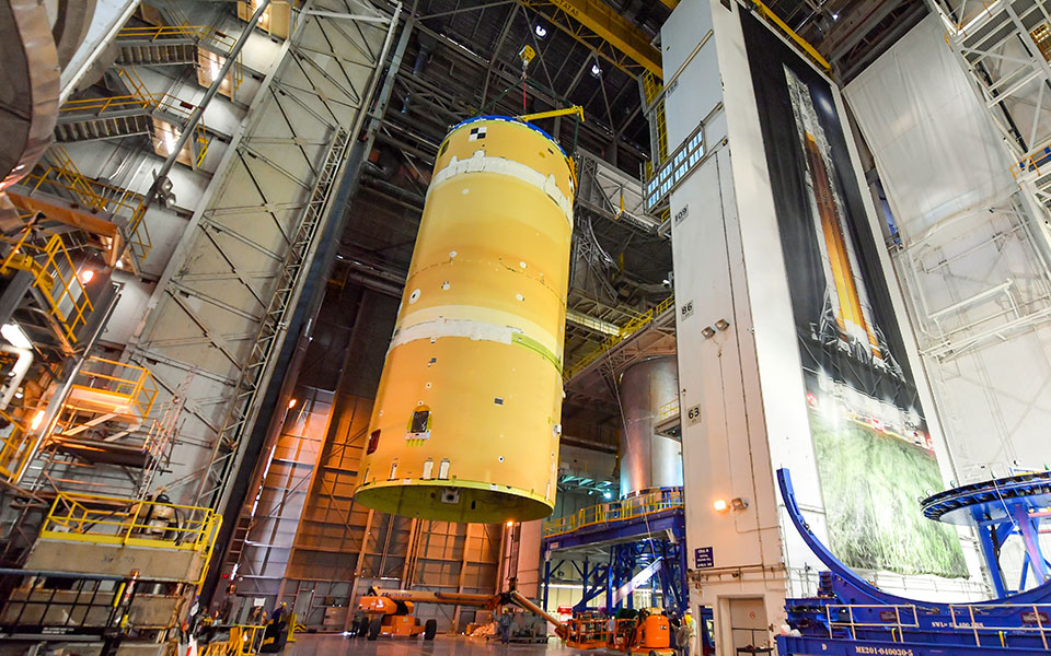

Přední sestava centrálního stupně CS-1 pro let EM-1 byla 15. dubna vyjmuta z integrační buňky D ve výškové budově 110 v MAF a převezena do prostoru konečné montáže v oblasti 47/48 v budově 103. Zde má být ve druhé polovině května spojena v horizontální poloze s vodíkovou nádrží. Jako poslední velký díl má být v létě připojena motorová sekce. Očekává se, že v prosinci bude stupeň dodán do Stennisova střediska pro zážehový test Green Run.
(na prvních třech fotografiích je v pozadí v buňce A vidět kyslíková nádrž pro centrální stupeň CS-2, určený pro let EM-2)
Vodíková nádrž v oblasti 47/48 budovy 103
Model továrny MAF. Vpravo v popředí oblast finální montáže 47/48 budovy 103, v pozadí výšková budova 110 (v ní se nachází vertikální svařovací zařízení VAC, mycí a integrační buňky).
