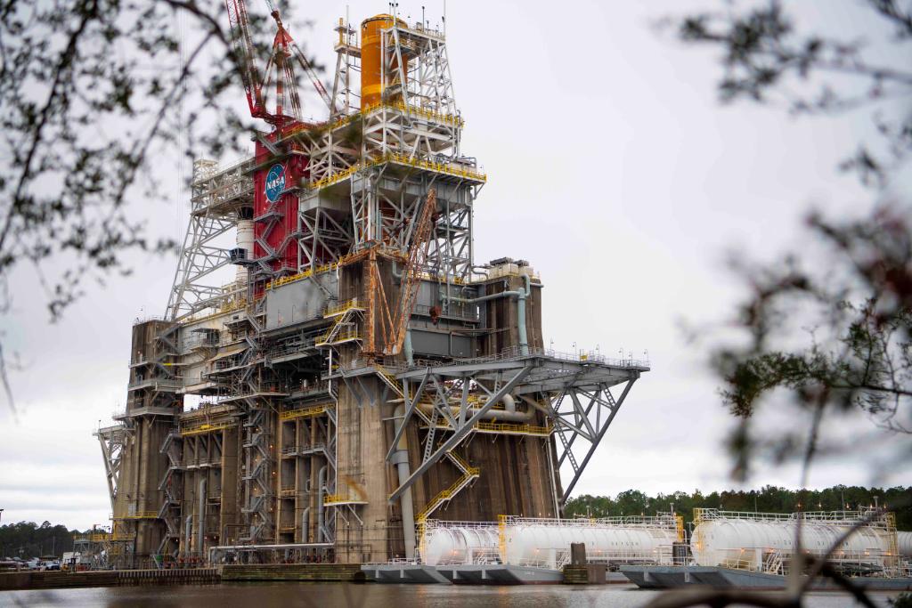

Peter píše: 18.12.2020 18:52 Trochu mam obavy o SLS... Prvni start vez faktickych testu meznich hodnot.
Tisice cloveko roku na simulacnich softwerech nenahradi jeden 3hodinovy prakticky test na overeni technologii do meznich hodnot...
Doporučím ti projít si toto vlákno, a dále vlákno viewtopic.php?f=63&t=358.
Ze všech příspěvků k testům, které už na SLS byly provedeny, sem dám aspoň tento výmluvný obrázek:¨

V rámci kampaně Green Run se na sobotu připravuje osmý finální test, zážeh celého stupně na testovacím standu
edit: zážeh bude trvat 8 minut
zdroj
https://twitter.com/NASA/status/1349054661588905984
https://twitter.com/NASA/status/1348777662974746628
tweet s videem
https://twitter.com/NASA/status/1349075803347292166

je vydáno varování, že to bude slyšet v sobotu až do vzdálenosti 60mil od testovací stolice :-o
zdroj: https://twitter.com/NASAStennis/status/ ... 1867395072

ABORT,
kratší zážeh než plánovaný... lehce přes minutu
NSF píše - MCF Abort (Major Component Failure) isn't good.
Příspěvky: 2148
Reputace: 1386
Registrován: 29.8.2015 22:52
Re: Raketa SLS
Příspěvek od Samo »
67 sekúnd, minimum bolo čo som počul 120 aby mali všetky potrebné dáta. Abort prišiel čo som počul po "MCF on engine number 4" a malo by to zanamenať Main či Major Component Failure. 😔 Možno hydraulika, keď sa motory hneď nevypli ale išli na "safe shutdown" sekvenciu. Test pravdepodobne znova (ak to NASA vyhodnotí potrebné) o niekoľko týždňov najskôr.
