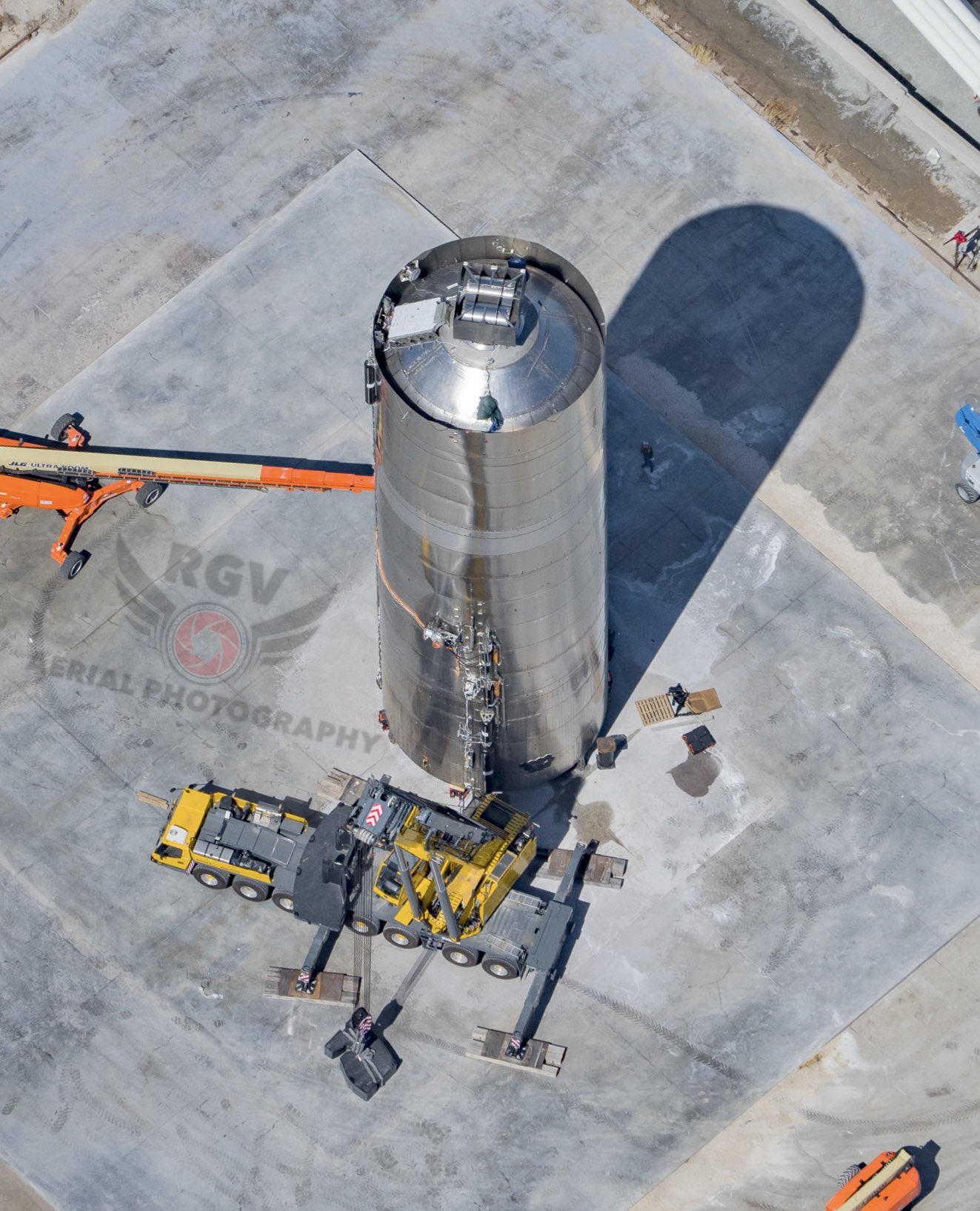

od Dugi
Starship SN5 je v pohybu - zřejmě se vrací do montážní sekce. To tu ještě nebylo. :-)
Re: Starship SN5 v Texasu
Napsal: 11.8.2020 15:20
od todtv
Jeřáb v pozadí u launchstandu naznačuje, že výměnou ta co nejdříve asi dají SN6.
