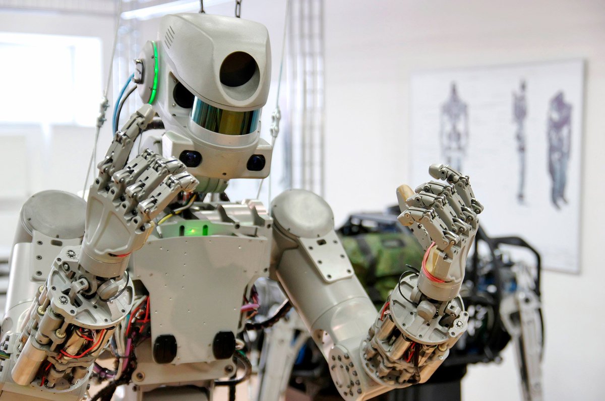

Pár noviniek po úspešnom štarte MS-13. Posádku MS-14 bude tvoriť aj FEDOR (Final Experimental Demonstration Object Research). Robot vyvinutý v Rusku už v roku 2016 bude vyslaný na obežnú dráhu za účelom testovania práce z antropomorfným systémam pre ich nasledovné využitie vo Vesmíre. 11 Apríla bol FEDOR poskytnutý Roskosmosu a Energii na vytvorenie štúdií pre jeho využitie v Ruskom vesmírnom programe. (Zaujímavý postup
https://tass.com/science/1069619

Dnes, 23. července 2019, byl na kosmodrom Baikonur doručen robot Skybot F-850 pro předletovou přípravu.
Na ISS ho vynese bezpilotní kosmická loď Sojuz MS-14, jejíž start je naplánován na 22. srpna 2019.
Humanoidní robot Skybot F-850 byl vytvořen společností Android Technique a Advanced Research Foundation pro Ministerstvo nouzových situací. Po zakotvení Sojuzu u ISS bude přesunut z lodi do ruského segmentu stanice, kde bude pod kontrolou kosmonauta Alexandra Skvorcova vykonávat několik úkolů. Celkově zůstane na oběžné dráze po dobu asi 2 týdnů a poté se začátkem září vrátí na Zemi.
Zdroj: https://www.roscosmos.ru/26597/
