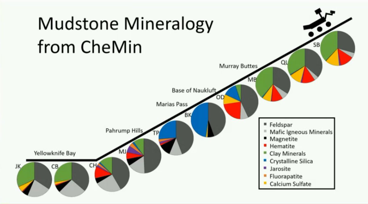

- rover nachádza zákonitosti zmien v zložení hornín pri vyšších mladších vrstvách hory.
- staroveké sedimenty spolu s podpovrchovou vodou boli chemicky aktívne, čo je priaznivý faktor možného života
- Curiosity našiel na Marse Bór veľmi dobre rozpustný prvok.Bol zaznamenaný laserom cez ChemCam a detekovaný v minerálnych žilách, ktoré tvoria prevažne síran vápenatý."Sme svedkami prudkého nárastu bóru v žilových cieľoch v posledných niekoľkých mesiacoch." Prístroj je veľmi citlivý a to aj na zvýšenej úrovni, bór tvorí len asi jednu desatinu jedného percenta horninového zloženia.
Hematit, ílové minerály a bór patria medzi zložky, ktoré sú hojnejšie vo vrstvách ďalej do kopca.Účinky podzemnej vody sú najviac viditeľné v minerálnych žílách. Vzhľadom k tomu že rover skúma vyššie mladšie vrstvy, vedci sú ohromení zložitosťou prostredia."Sedimentárna panva ako je táto je chemický reaktor.Na Zemi tieto reakcie podporújú život."povedal Grotzinger.Či na Marse niekedy existoval život stále nevieme.
Dvojica obrazkov znázorňuje rovnaké umiestnenie v kráteri Gale v dvoch obdobiach: Teraz a pred miliardami rokov.
