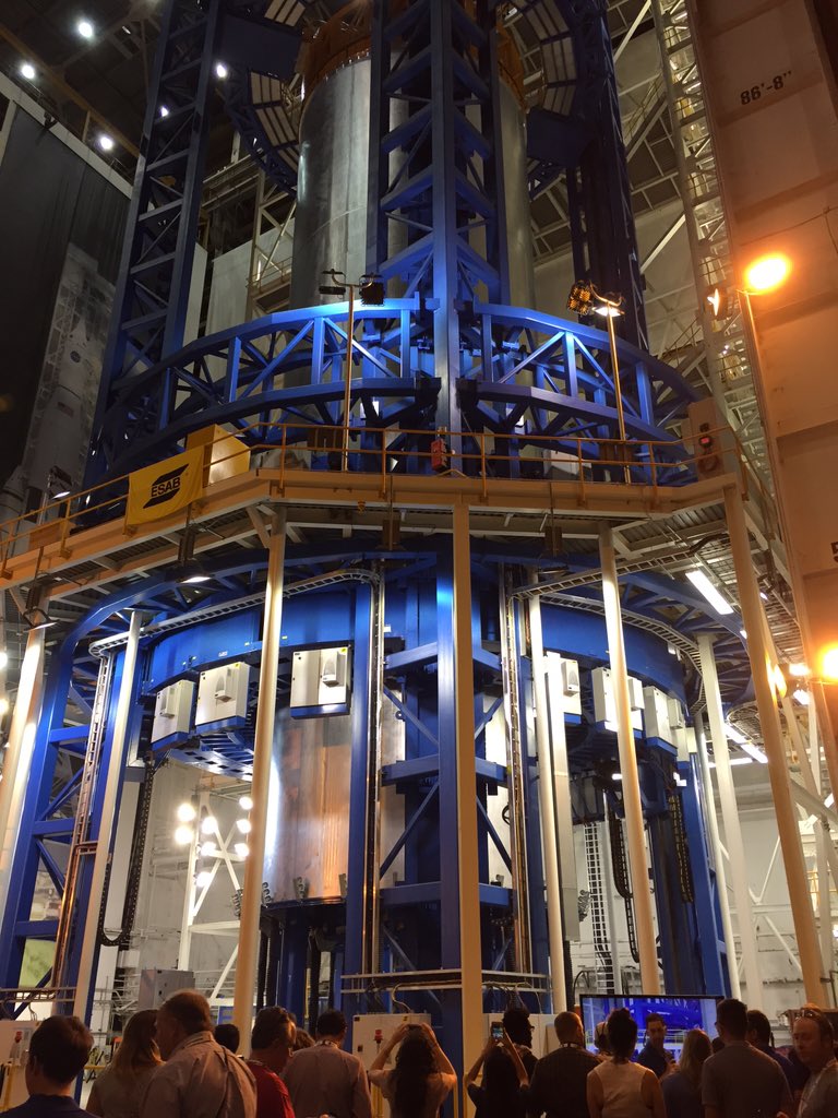

Ilustrační snímek svařovacího stroje se dnem nádrže
