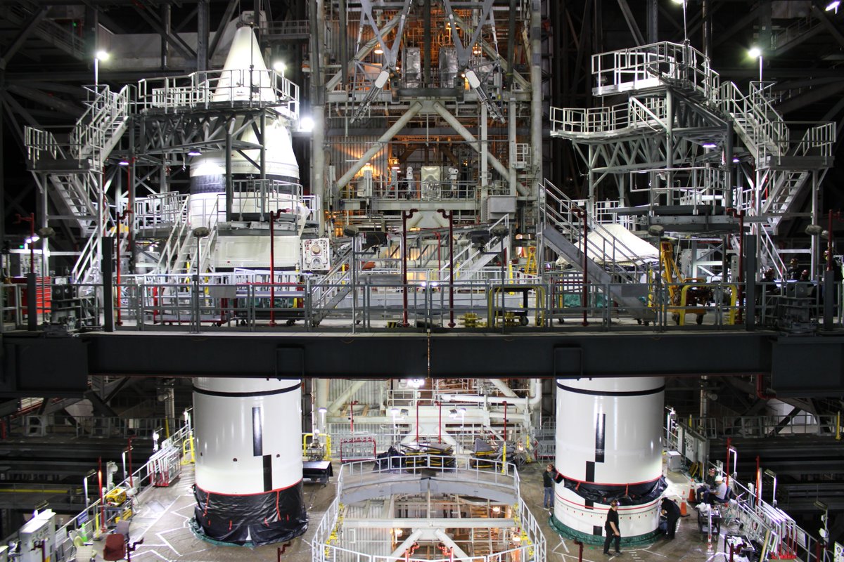

Včera byla připojena levá přední sestava obsahující avioniku pro levý SRB.

Dnes byla připojena pravá přední sestava obsahující avioniku pro pravý SRB.
