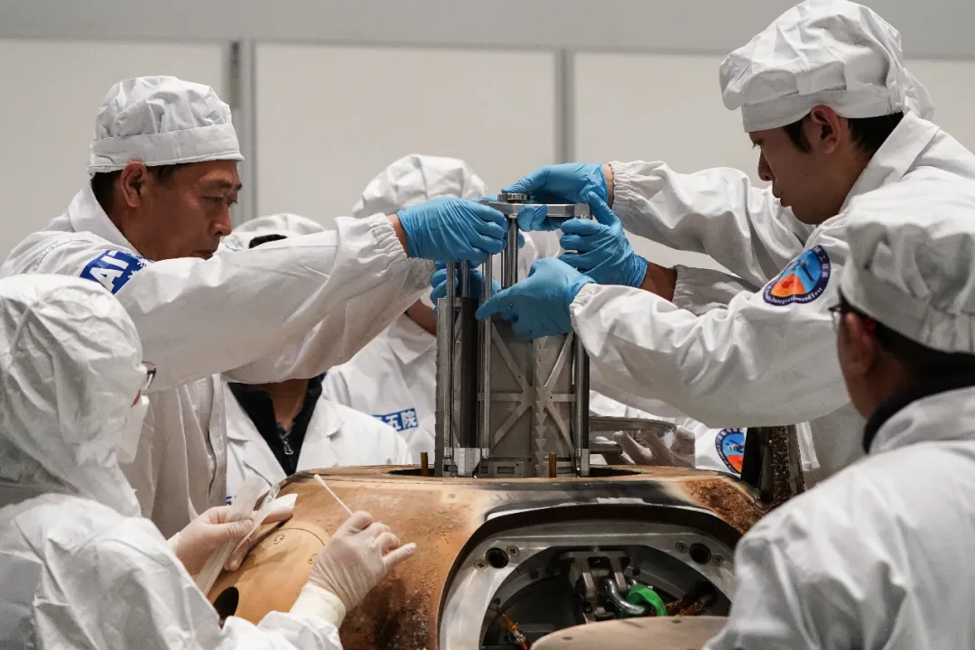

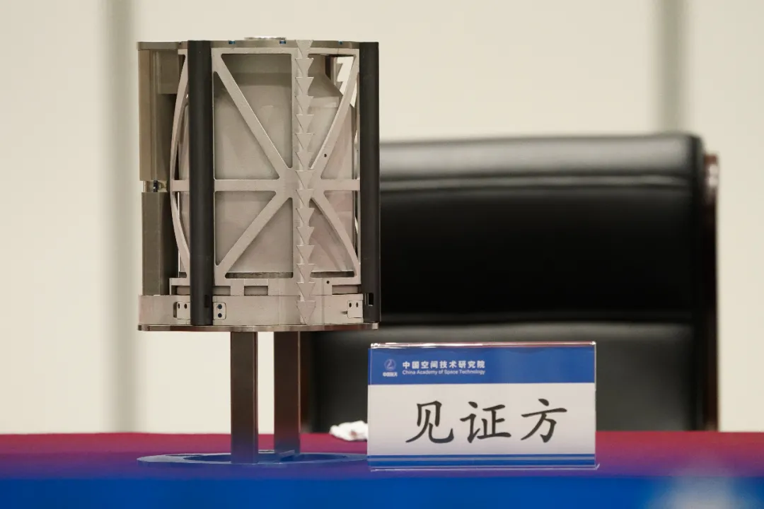

19. prosince, byla vyjmuta nádoba na měsíční vzorky z návratové kapsle Chang'e-5 a bylo zjištěno, že hmotnost lunárního vzorku je 1.731 gramů (těsně pod plánovanou hmotností ~2 kg). Zdroj

Taky dobrý :palec nahoru: . Ale proč taková malá krabička letěla na zemi v tak velkém pouzdru? Co je tam dalšího kromě padáku?

Saturn1234 píše: 19.12.2020 9:21 Taky dobrý :palec nahoru: . Ale proč taková malá krabička letěla na zemi v tak velkém pouzdru? Co je tam dalšího kromě padáku?
Aby se dostatečně zbrzdila?

Vyberanie púzdra so vzorkami
Doviezli 1731g regolitu, materiál má nižšiu mernú hustotu a teda významne väčší objem než predpokladali.
Prvá snímka, poklop pod rukami osoby vľavo - v poklope sú minimálne dva 5cm otvory (jeden je na snímke, druhý vidno na videu). Teda za poklopom je zrejme kamera alebo nejaké iné optické zariadenie. Alebo sa tadiaľ "niečo" vysúvalo.
A keďže otvor zostal otvorený, používal sa počas zostupu... Chang'e 5 asi vedela robiť viac vecí, ako sa oficiálne deklaruje...
O chovaní materiálov pri stretnutí s atmosférou rýchlosťou ~11,5km/s vieme ... málo. Dáta majú američania, niečo málo rusi, jeden exemplár Čína - teraz druhý. To sú "dáta, ktoré sa nezdieľajú". S nikým...
Dosť na prekvapuje "nehygienické" prostredie pri vyberaní kontajneru - a stádo novinárov. Ale zrejme sa s tým počítalo už pri konštrukcii a obalov je viac, a ďalšie obaly budú otvárané v náležitom prostredí (vakuum, neskôr inertný plyn presne známeho zloženia - aj izotopovo :icon_exclaim: )
