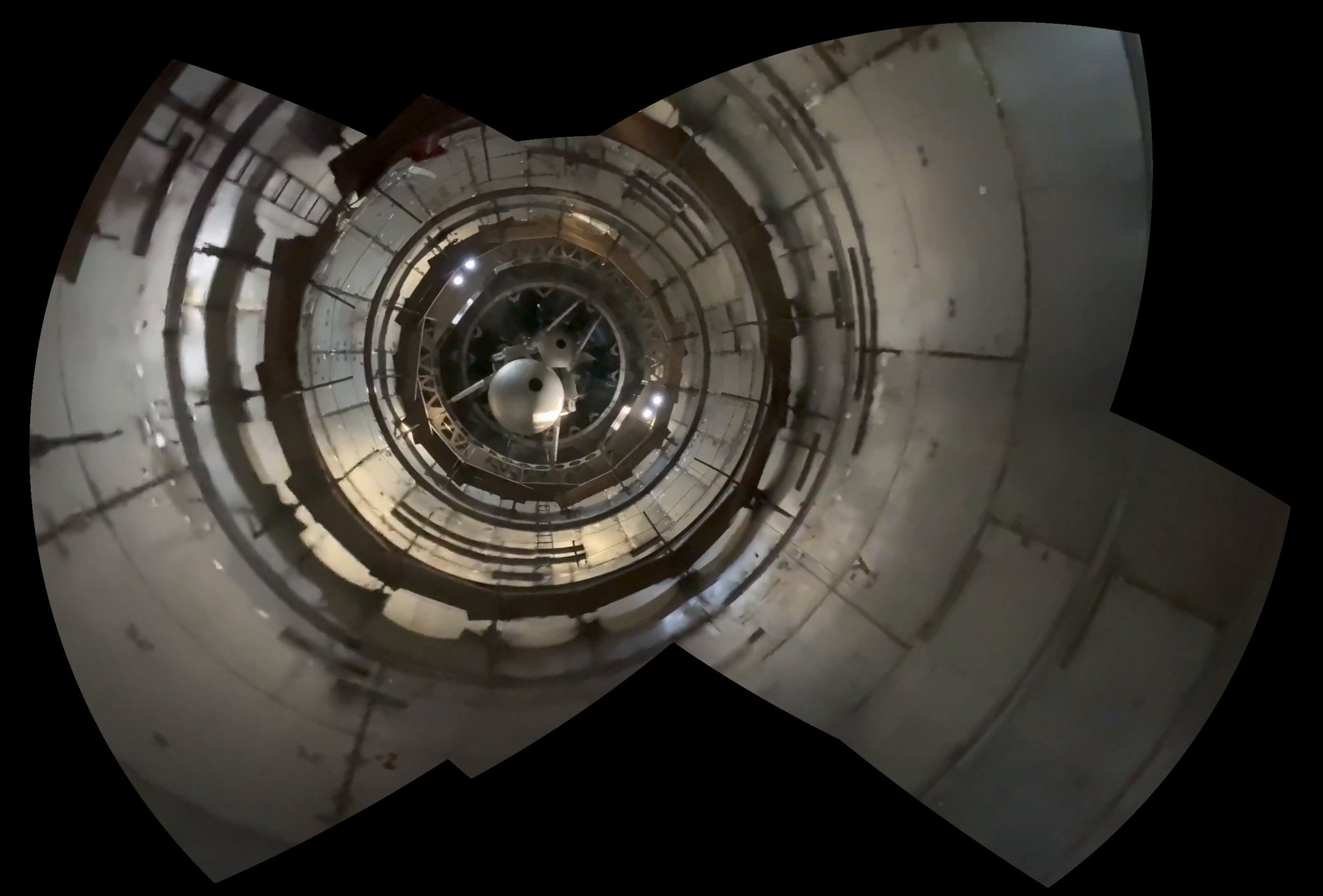

premejslim zda opravdu nechaji jen tudle slupku nebo tam budou ted pridavat stringery nebo nejake jine prvky na zpevneni. Na fotkach motorove sekce jsou na spodni casti viditelne.

Motorová sekce je zhusta zpevněna stringery, protože ponese plnou váhu natankované lodi před startem (1700 tun) a nebude zpevněna jako stěny nádrží vnitřním přetlakem.Amper píše:premejslim zda opravdu nechaji jen tudle slupku nebo tam budou ted pridavat stringery nebo nejake jine prvky na zpevneni. Na fotkach motorove sekce jsou na spodni casti viditelne.
Ohledně horní prázdné poloviny SS si nejsem jistý. Je pravda, že úplně ve špičce jsou poměrně velké hmoty dvou plnicích nádrží a baterií, plus AD síly od kachních ploch. Nějaké příčné výztuhy tam už vidět jsou, ale možná přibudou ještě další. Uvidíme, co budou doplňovat.

No, také si myslím, že to ještě vyztuží a dovybaví, zatím to byla jen "potěmkináda" na to představení a jak to rozdělali, tak je jasné, že na tom je ještě kvanta práce.
