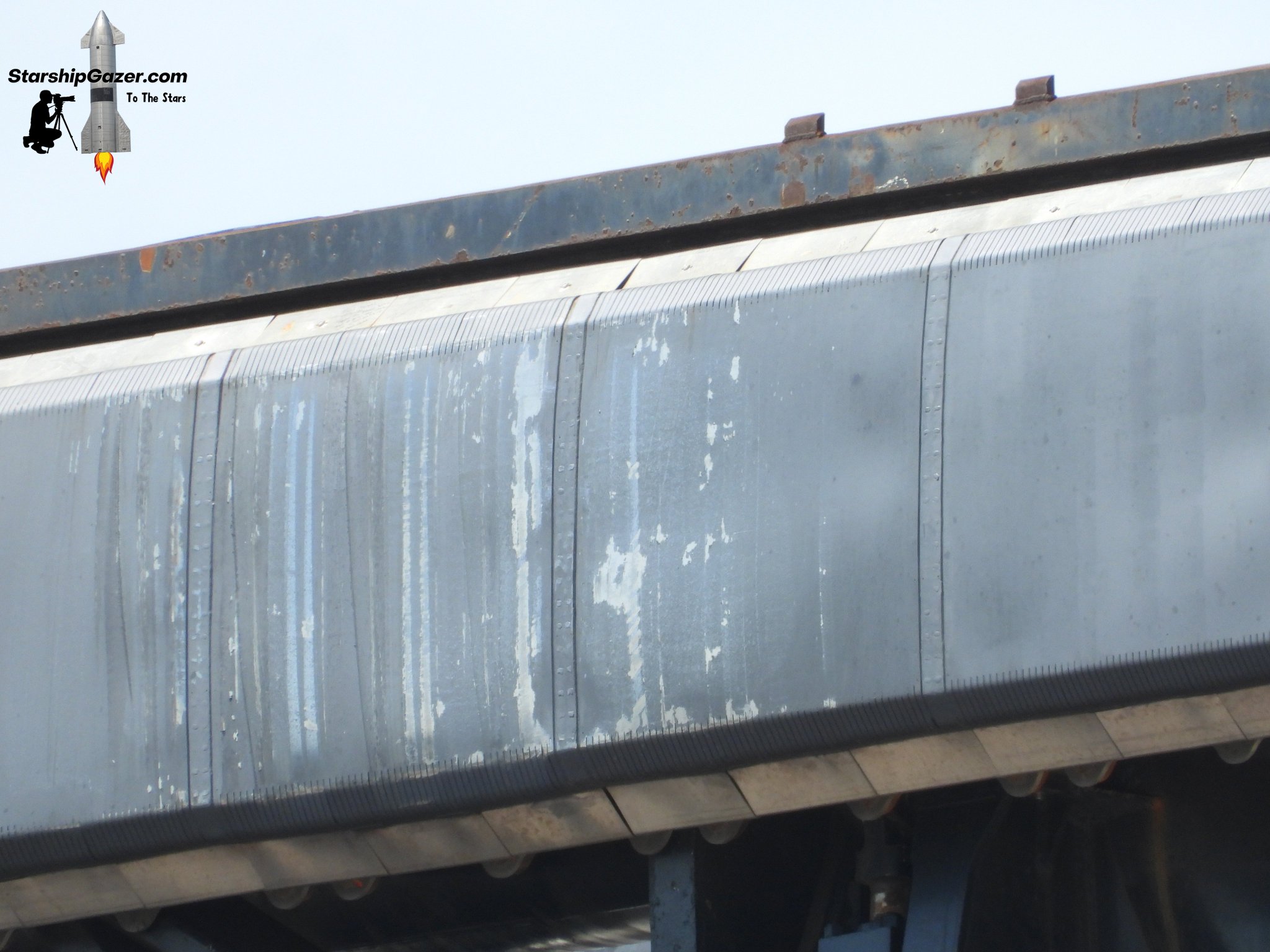

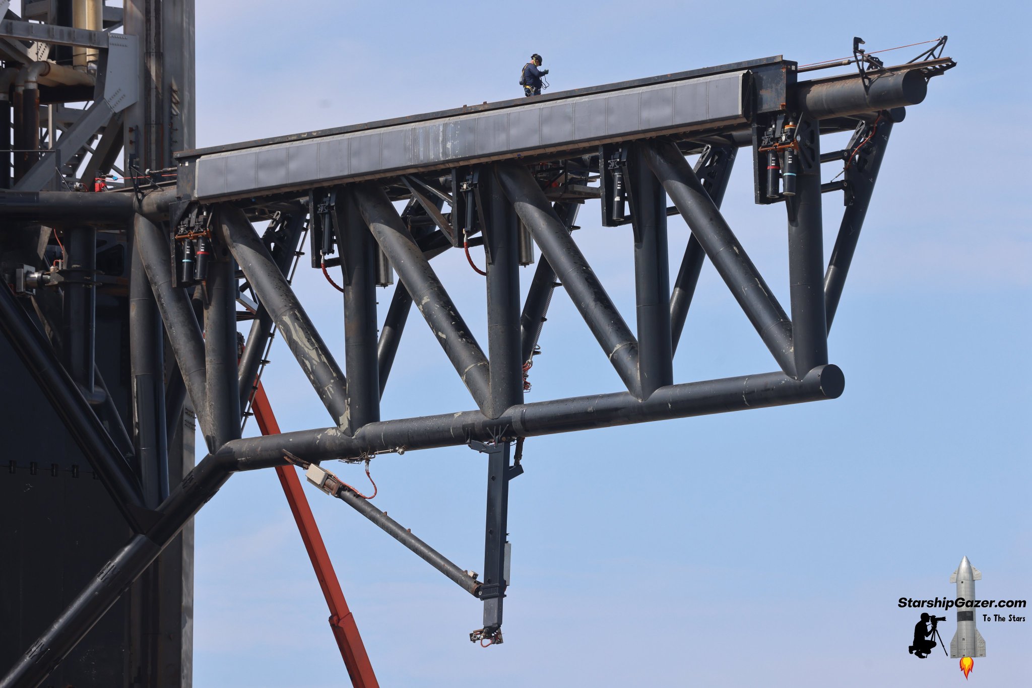

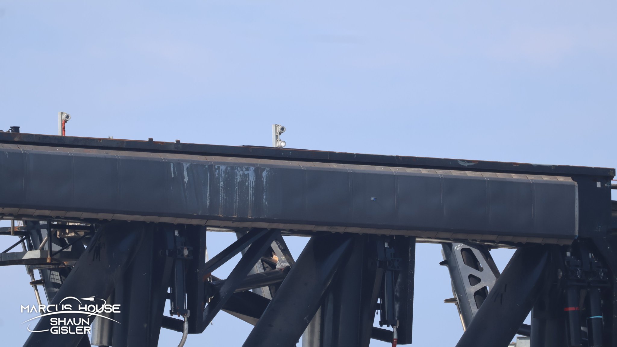

Takto vypadá jen velmi malé opotřebení pružných bočních “nárazníků” na ramenech chopsticks po prvním reálném záchytu boosteru za “letu”. Good job!
Mimochodem, je z toho krásně vidět, že by mohla být ramena klidně o 1/3 kratši, jakože taky budou.
