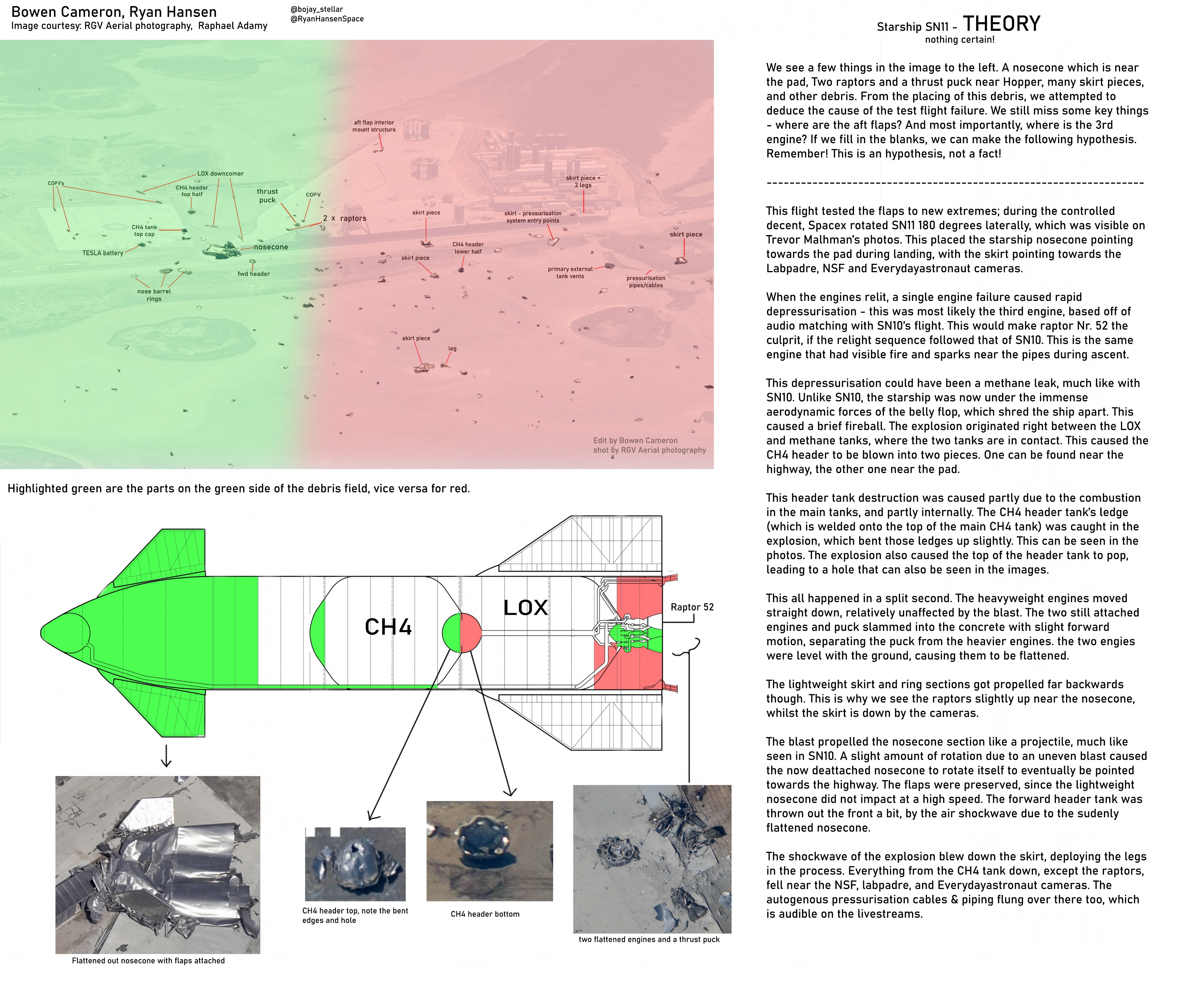

pěkný obrázek analýzy trosek (zvětšete si to)

Re: Starship SN11 v Texasu
A tretí Raptor je kde?
Raptor, ktorý na videu viditeľne beží je jeden z tých dvoch na zemi, alebo je to ten "stratený"?
- Příspěvky: 11557
- Reputace: 11995
Správný postřeh, třetí Raptor chybí ... asi byl rozmetán na malinké kousky a proto není nikde vidět.
Počkať... to ako vážne?
Síce som písal, že mohla streliť vstrekovacia hlava alebo i celá spalovacia komora, ale tryska a armatúra by snáď niekde zostali...

Elon se ještě vyjádřil k SN11, trochu jim ohořela avionika a pak špatně naběhly CH4 tubo pumpy
Elon Musk @elonmusk
Ascent phase, transition to horizontal & control during free fall were good.
A (relatively) small CH4 leak led to fire on engine 2 & fried part of avionics, causing hard start attempting landing burn in CH4 turbopump.
This is getting fixed 6 ways to Sunday.
viz: https://twitter.com/elonmusk/status/1379022709737275393
a vypadá to, že na základě toho to udělalo bum, ne FTS viz v tom vlákně dále...
edit: a Chris z NSF to potvrdil
Elon confirms Starship SN11 RUD was due to a naughty Raptor hard starting, not the FTS going haywire (as some social media warriors have been arm-waving about).
