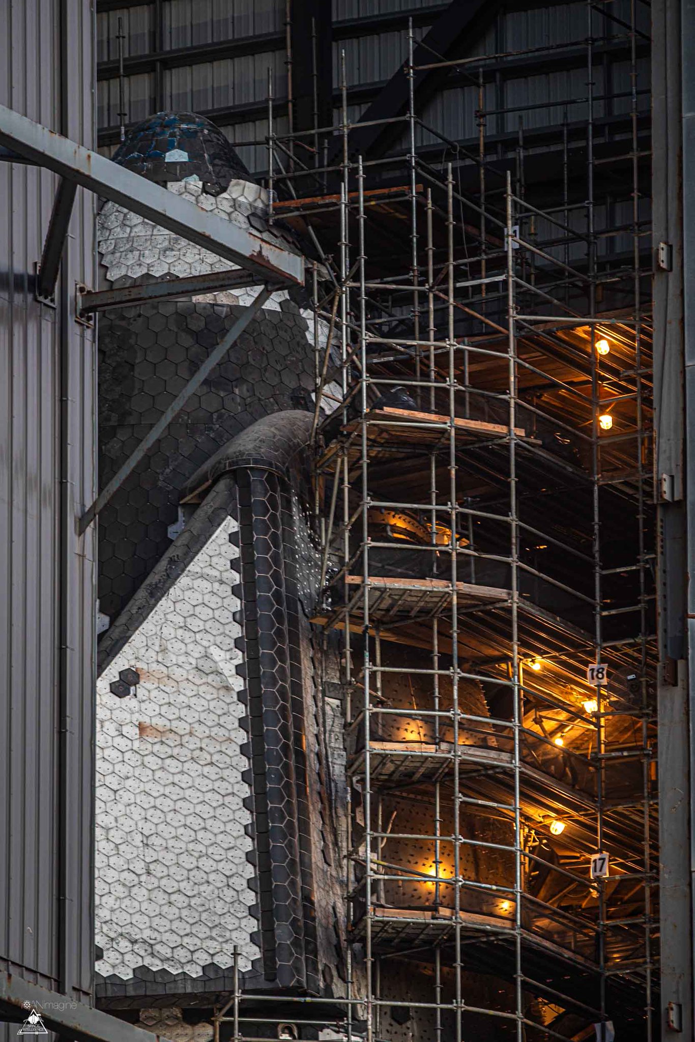

Fotka z 16.6. zachycují průběžný stav demontáže starých dlaždic TPS.
