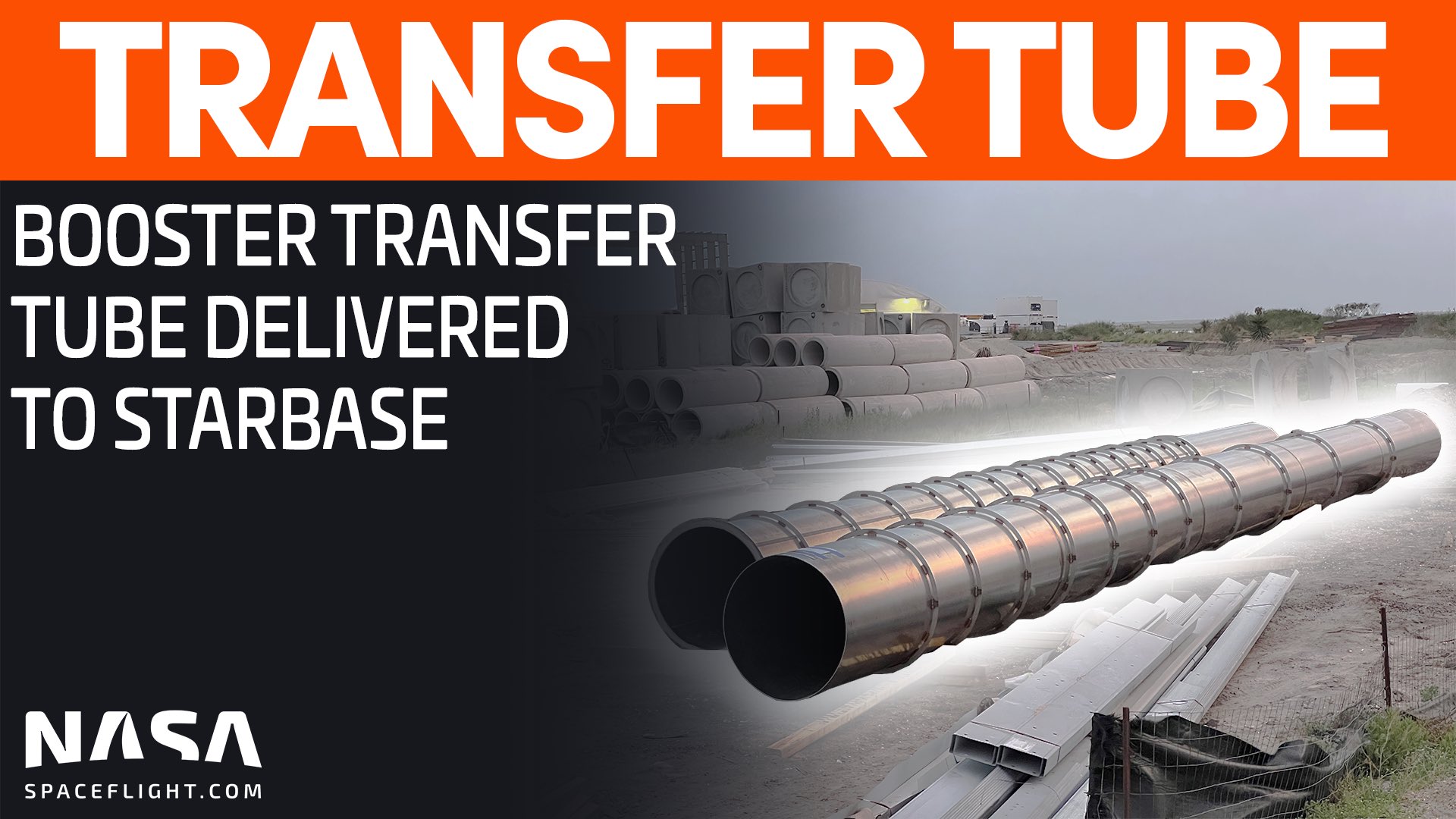

Re: Booster 7
Na Starbase byly doručeny nové roury, možná na výměnu poškozeného kusu v B7.

Re: Booster 7
A B7 je nově v highbay.
Výměna ale znamená rozříznout metanovou nádrž a znovu ji pak spojit, jinak tam tu trubku nedostanou :?

To právě nejde, do nádrže nedostaneš jeřáb, ani tu trubku ....

Re: Booster 7
Tak oprava je zda se hotová a stupeň se vydává na rampu
Zdá se, že kusy downcomeru zvládli prostrčit servisním otvorem a nějak je uvnitř dopravit na místo, smekám...
