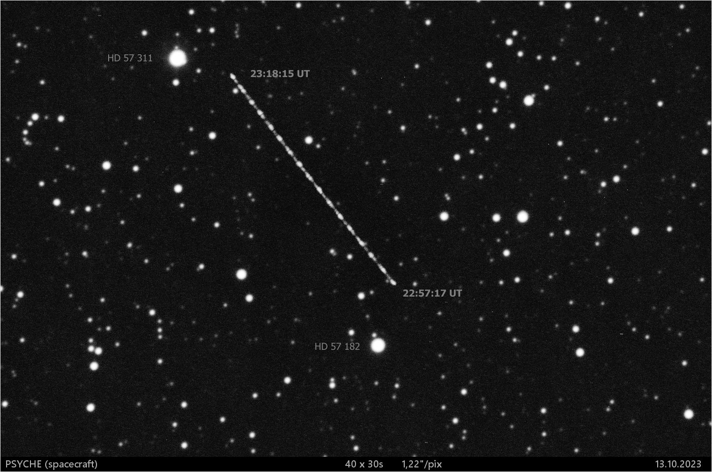

Fotografie sondy Psyche ve 23h UT dne 13/10. Ze snímku je vidět rotace sondy

Každopádně Milan skvělá práce. Mě by zajímalo, zda je sonda stabilizována rotací, nebo je jiné vysvětlení, proč rotuje.

Sonda je stabilizována rotací 1,5 ot/min

Super, to přibližně sedí i na tvé záblesky ve snímku, byť ne přesně. Napočítal jsem jich asi 16 a mělo by být 15 za 20 minut snímání.
