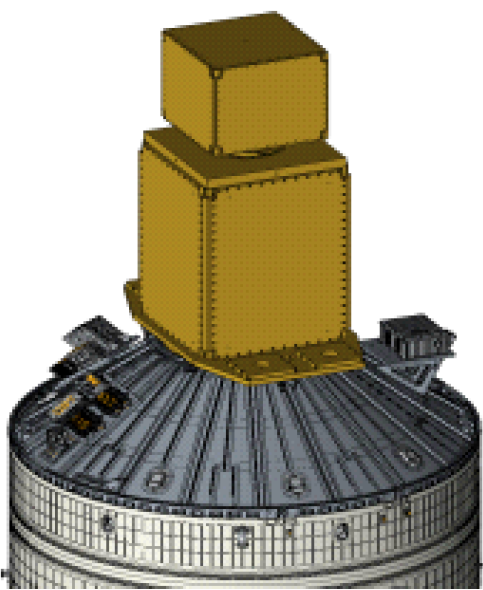

Při dnešním premiérovém startu bude vynesena rozměrová a hmotnostní maketa družice o hmotnosti 1500 kg vyrobená z hliníku a nerezové oceli. K oddělení nákladu dojde na kruhové oběžné dráze s výškou 700 km po 967 sekundách od startu, tedy v 09:16:07 SELČ.

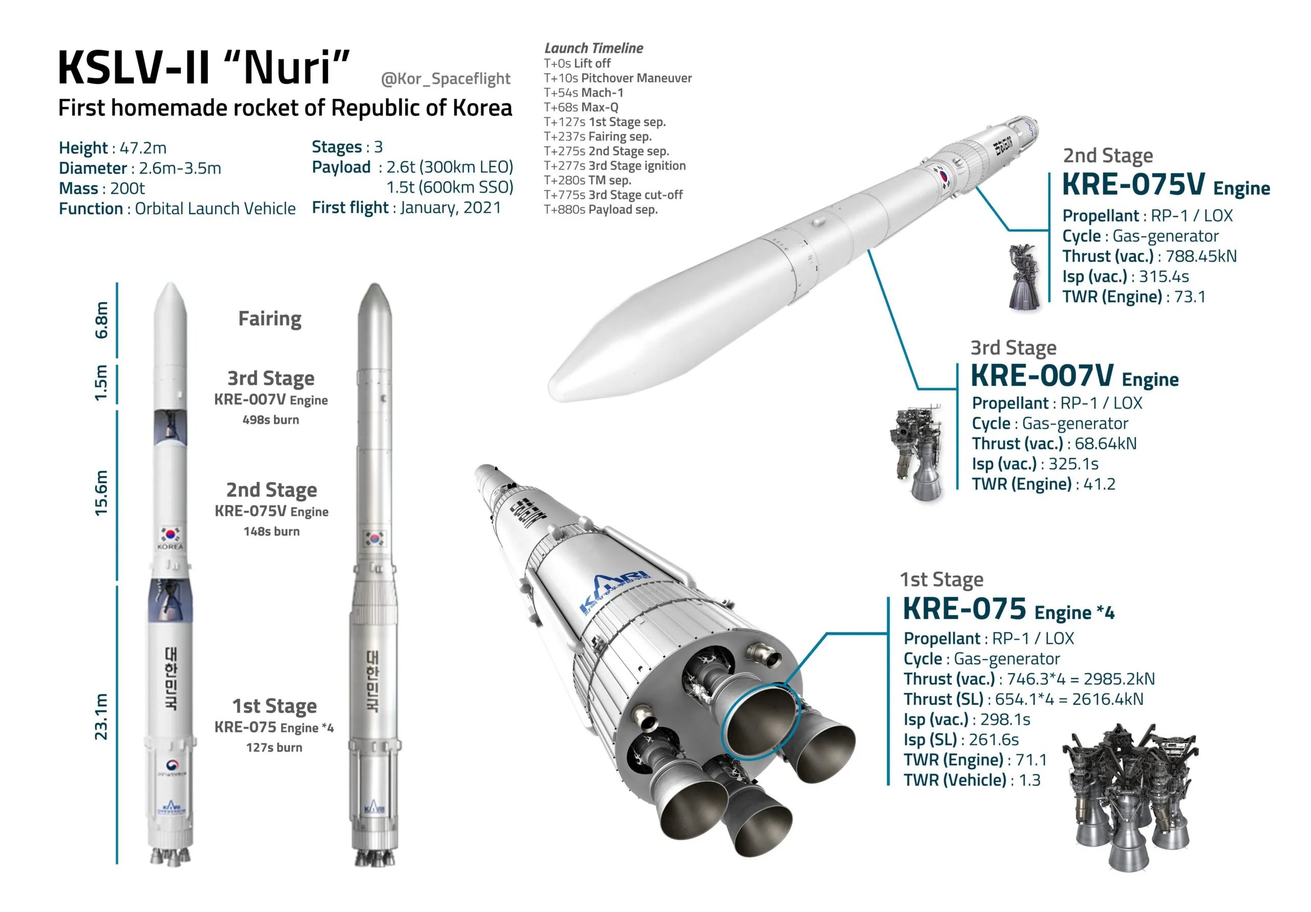

Nepodařilo se dosáhnout plánované oběžné dráhy, třetí stupeň hořel o 50s kratší dobu.

Byla s největší pravděpodobností odhalena příčina selhání třetího stupně během prvního pokusu o start.
Příspěvky: 2683
Reputace: 2337
Re: KSLV-II
Šlo o konstrukční závadu. Konkrétně měly být špatně upevněny nádrže na hélium na
3 stupni. Připomenu, že motor KRE-007 se vypl dřív. Špatný návrh uchycení těchto nádrží vedl k uvolnění nádrží v kosmu, Následně došlo k přerušení potrubí, netěsnosti a motor přišel o kapalný kyslík. Vzpěry nádrží nevydržely nápor během letu. Vztlak stoupá s výškou rakety. To tým během návrhu podcenil. Výsledkem má být přepracování vzpěr a úchytů nádrží. To bude nějakou dobu trvat a nelze tedy počítat, že se stihne plánovaný termín startu v květnu 2022.
