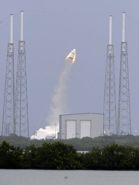

Už i kvalitní fotky:
Moje oblíbená :-D .

Jenom takový postřeh: SpaceX avizovala, že z důvodu bezpečnosti odstraní pro Abort test dráty propojující bleskosvody. Procházel jsem jednotlivé fotografie z různých úhlů a od různých fotografů a nakonec jsem nahledal, že nechyběl ani jeden z drátů.

tomas píše:Jenom takový postřeh: SpaceX avizovala, že z důvodu bezpečnosti odstraní pro Abort test dráty propojující bleskosvody. Procházel jsem jednotlivé fotografie z různých úhlů a od různých fotografů a nakonec jsem nahledal, že nechyběl ani jeden z drátů.
Ale chyběly - musíš to porovnávat se snímky ze startů F9.
Tady je vidět, které dráty byly pro PAT dočasně odstraněny - označeny červeně. Zelené zůstaly.
(je tam chybka - jedna diagonální červená linka v levém horním rohu, ta od stožáru šikmo nahoru, má být taky zelená - je to obvodový kabel, spojující dva bleskosvodné stožáry v popředí)
