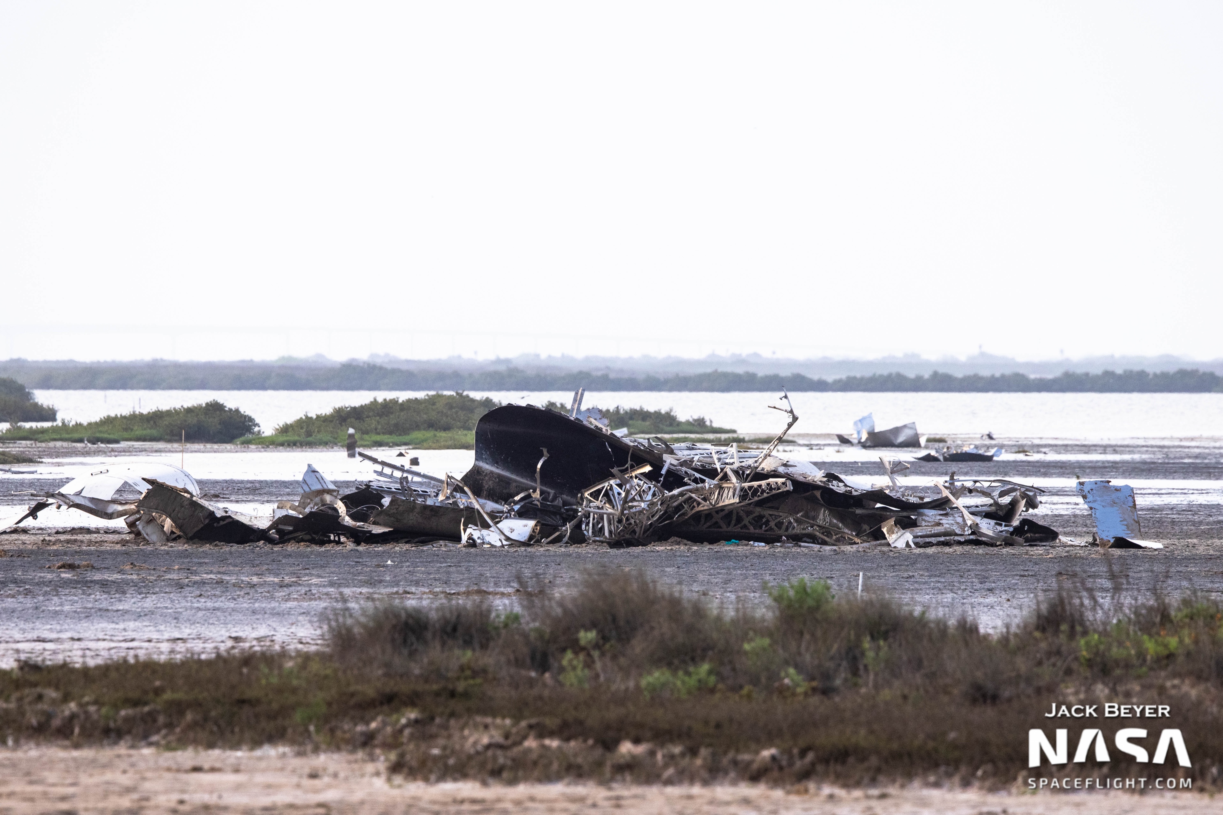

Našli už motory? Prípadne - v akom stave?

Jsou na fotce na straně 18, kupodivu na tom nejsou zase až tak zle, jako rozbitý jsou, ale že je to motor poznat lze

ak jako je to plechovka, vevnitř kromě 2 přepážek prakticky nic není, takže RUD jen roztrhne tu plechovku a to by musela být na každém motoru také nálož, aby z něj nic velkého nezbylo....

:? či niektorému nestrelila vstrekovacia hlava alebo komora sa z takej fotky nepozná :twisted:
Systémy autodeštrukcie kvapalinových rakiet majú za úlohu "rozrezať" a vyprázdniť nádrže, aby ich obsah zhorel, hoci aj explozívne, ešte vo vzduchu a nevybuchli až pri dopade na zem. Naopak rozbitie, roztrhanie konštrukcie je skôr nežiadúce, výrazne zväčšuje ohrozený priestor a plošný rozsah škôd. Preto systém autodeštrukcie robí spravidla len jeden alebo dva pozdlžne rezy po dĺžke konštrukcie.
Ale autodeštrukcia v daných podmienkach nemá príliš zmysel - jedine v pripade straty riadenia a hrozby, že sa neovládatelný stroj dostane mimo vyhradený priestor alebo dokonca mimo územie USA, (alebo že dopadne na cenné zariadenia a teda zasa mimo vyhradený priestor).
:naštvaný: Fráza "studená vojna" začína dostávať nový obsah...
Příspěvky: 4021
Reputace: 3137
Re: Starship SN11 v Texasu
podle polohy trosek, a ukazuje to správně i animace, šlo o to, že loď směřovala mimo vyhrazený range směrem nad nádrže pozemního segmentu, proto zafungoval FTS, je to potvrzené z místa, byť zatím nejde o oficiální informaci
FTS řízne nádrže, a zároveň má dojít i k otevření ventilů header nádrží, jenže v nich je ještě dost metanu a kyslíku, aby to z lodi nadělalo sekanou
když si trochu zaspekulujeme nad tím, co se stalo, tak pokud nenaběhl/y motor/y a k tomu se zvedl větší vítr (17 uzlů už je dost), tak program nemusel zvládnout korekci trajektorie správně a .... BUM
prostě ji zatím učí lítat, kolikrát se rozmáznul první stupeň falconu, než si sedl, a to byl mnohem jednodušší manévr
ale je to jenom spekulace bez záruky

Příspěvky: 11557
Reputace: 11997
Ještě pár fotek s troskami
