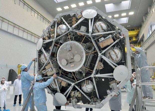

Kvalitnější fotka přeletového modulu.

Ruský přistávací modul pohledem ze spodu.
