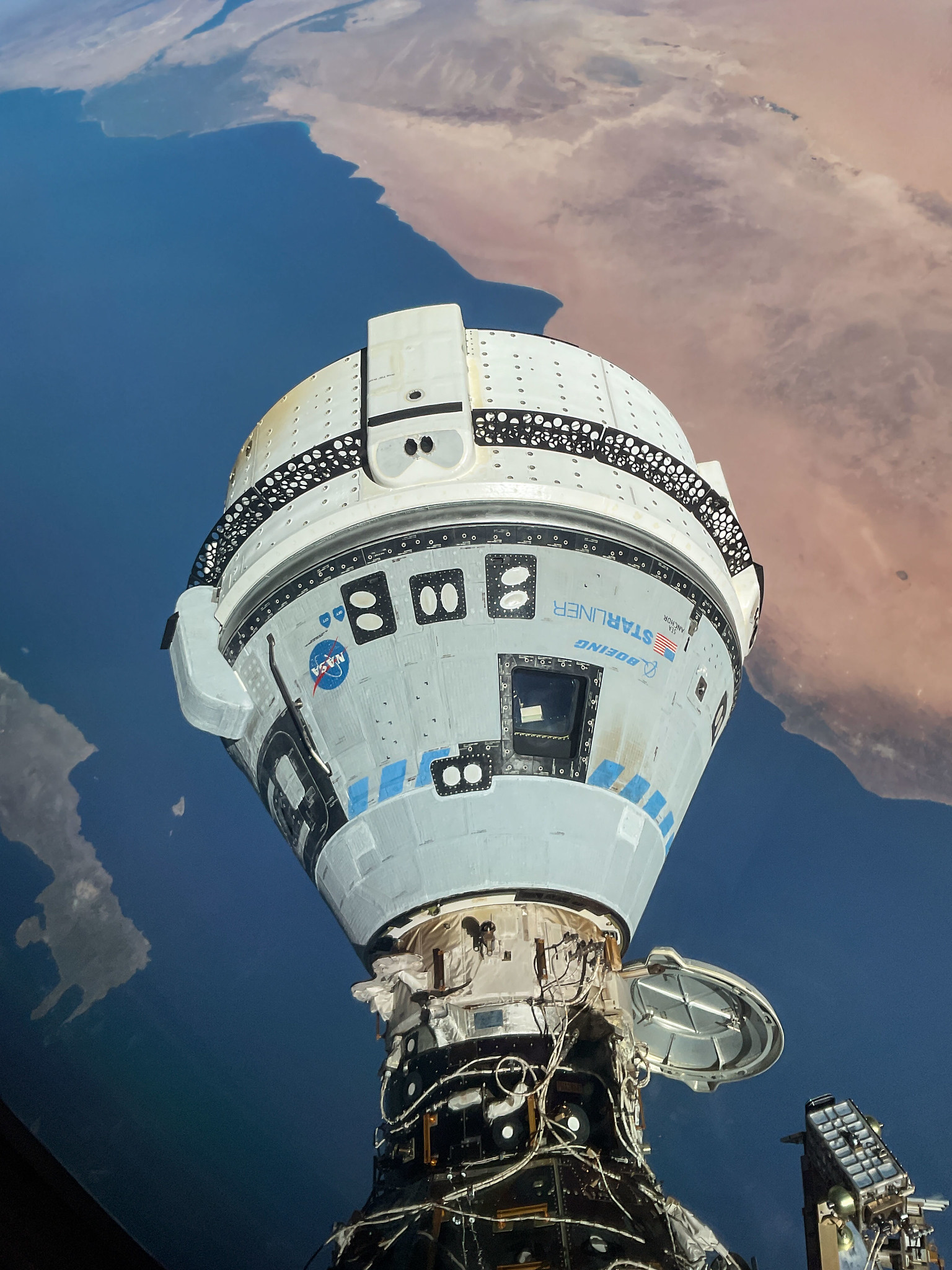

Odlet pilotované kosmické lodi CST-100 Starliner Calypso se opět posouvá. K odpojení od ISS by, podle nového harmonogramu, mělo dojít 25. června v 04:10 SELČ a k přistání 26. června v 10:51 SELČ. Čas bude využit ke zhodnocení dosavadních poznatků o chování pohonného systému. NASA a Boeing se s pomocí počítačových simulací a pozemních testů prováděných v Marshallově kosmickém středisku snaží co nejlépe pochopit příčiny úniků helia z pohonného systému servisní části kosmické lodi Starliner.
Jak se ukazuje, jsou úniky (a vznik nových) spojené s dynamickými aktivitami kosmické lodi (tedy prováděním motorických manévrů). Zásoba helia je nyní asi desetkrát větší, než kolik se očekává že bude potřeba pro nominální odlet a přistání. Pro získání více dat byly provedeny dva testy orientačních motorků RCS (bez jedno, který byl odstaven při připojení k ISS). První v délce zážehu 0,25 sekund byl podle všeho úspěšný (měřením tlaku ve spalovací komoře). Nízká vzorkovací frekvence (pouze 10 Hz) příslušného telemetrického systému nedovolila jednoznačně určit skutečné maximum. Proto byl test zopakován. Tentokrát s délkou zážehu 1,2 sekundy a k měření se použily také systémy na ISS. Výsledky ukázaly, že všechny použité motorky RCS dosáhly 100% tahu.
Boeing se potýká na servisním modulu lodi Starliner ještě s problémem na jednom z ventilů na rozvodu okysličovadla. Ten se plně nedovřel. K úniku přes něj ale nedochází. Situace se analyzuje a prozatím byla tato část reaktivního systému izolovaná a přepnuto na záložní větev.
