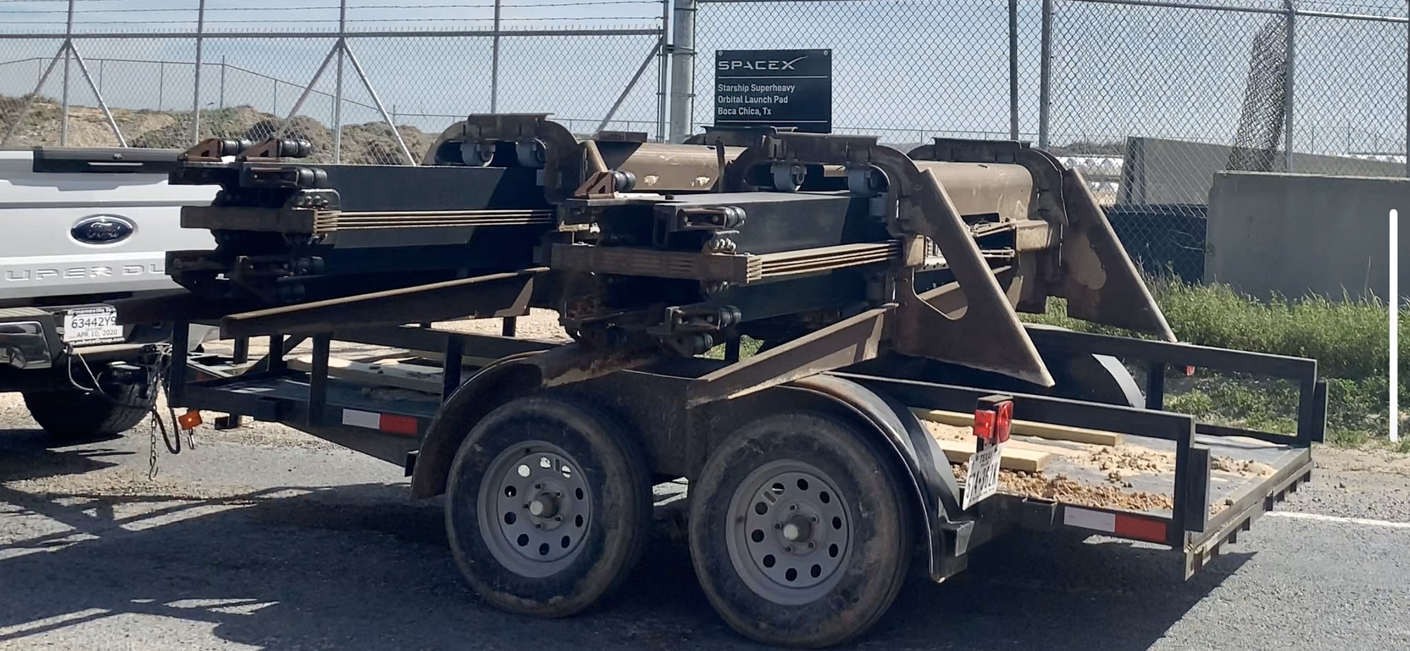

Tohle jsou staré nohy likvidované z Mk1 nebo nové pro SN3? Ale někde už ležely, podivejte se na špinavé hrany profilů na kterých jsou dole položeny. Auto stálo na silnici až u konce launchpadu už na dohled moře. :
