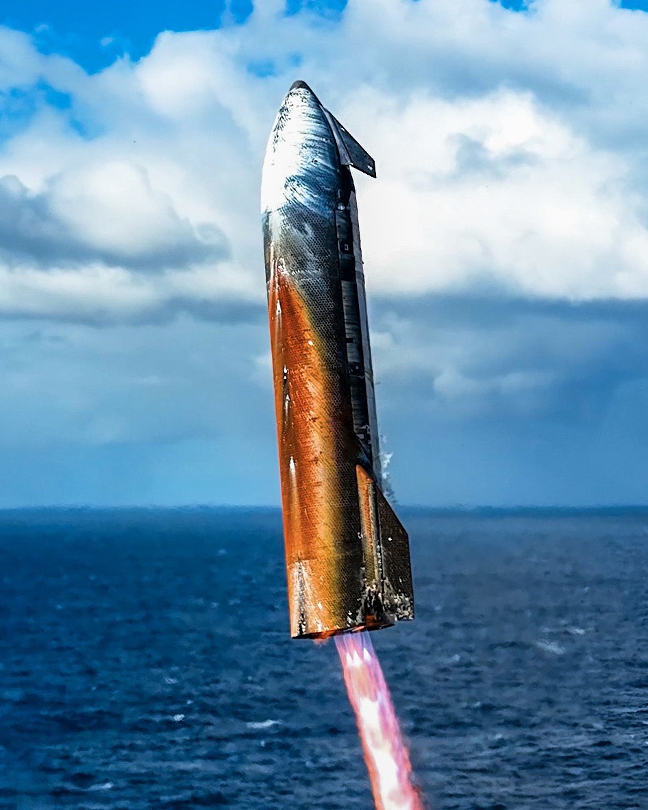

- Příspěvky: 12090
- Reputace: 13289
Re: IFT-10 Desátý integrovaný let Super Heavy / Starship (B16/S37)
Co si myslíte o barevné směsici bílá-šedá-oranžová na původně černém tepelném štítu Starship při přistání? Souvisí to podle vás s experimentálními (kovovými) dlaždicem, rozmístěnými všude možně po trupu, možná i s aktivním chlazením, nebo to bylo způsobeno něčím jiným?

Re: IFT-10 Desátý integrovaný let Super Heavy / Starship (B16/S36)
jo takhle to myslite, jasně dolní a zadníAlchymista píše: 28.8.2025 9:23 todtv - takže E6 je "dolný" a E5 "pravý horný"? (Starship v horizontálnej polohe, "čiernou stranou dolu")
petrsida - za povšimnutie stojí aj moment pred dosadnutím - na ľavom boku, na okraji plochy odlišnej farby pred plutvou akoby niečo doháralo "malým" plameňom. Nevyzerá to ako horiaci náter, skôr ako plameň z nejakej diery či trhliny na boku trupu... Má starship APU - alebo beží na baterky?
Je tiež dosť nešikovné, že nie je žiadna kamera, ktorá by ukazovala "spodnú stranu" trupu. Ako - chápem, že niečo tam umiestniť tak, aby to prežilo, a zároveň aby to videlo aspoň na časť spodku trupu je celkom "problém"...
ta kamera je na levém boku a kouká směrem k pravému
Dolní strana se štítem je vlevo
dohořívaní může byt i vypouštění metanu
ty barvy štítu nemůžou byt od ničeho jiného, než těch kovových dlaždic a případně aktivního chlazení, keramika to neudělá
taky jsem na to koukal jak na zjevení

- Příspěvky: 12090
- Reputace: 13289
Další, mnohem podrobnější snímek zbarvené TPS S37 před přistáním z dronu.
Tento testovací let posunul SpX skutečně dost dopředu. Doufám, že další bude následovat do pár týdnů.
