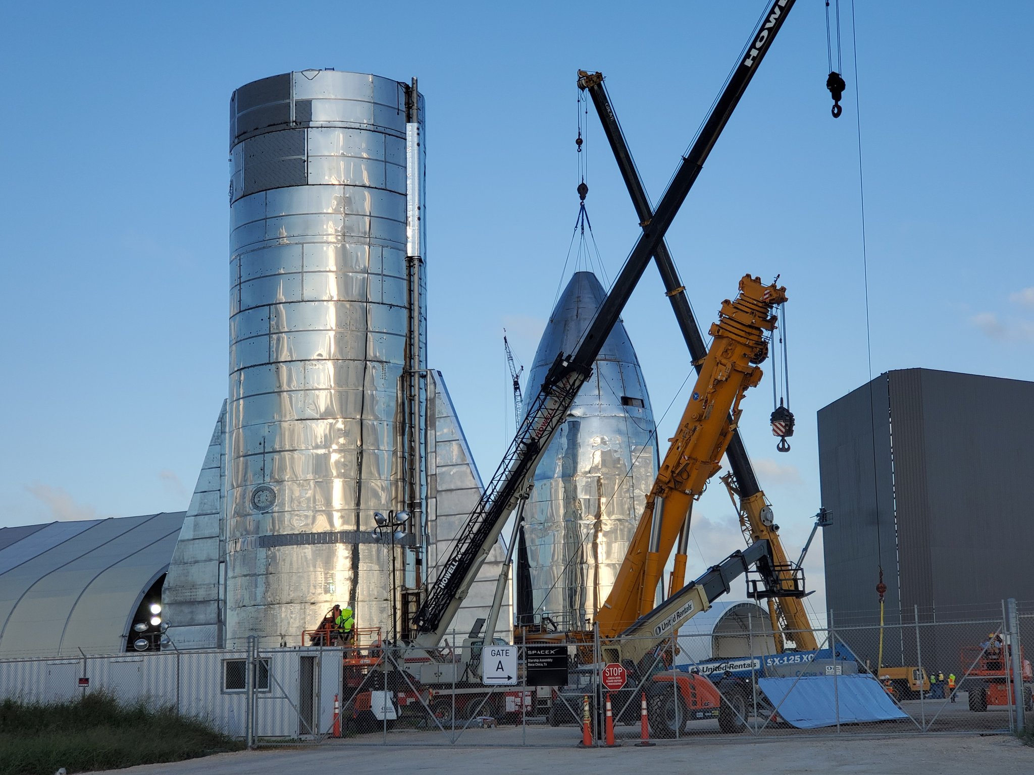

Z dnešního rána. To je frmol!
Btw, nejlepší fotoreportérka BocaChicaGal dostala dodatečně plně zaslouženou pozvánku na sobotní neveřejnou prezentaci. To jí moc přeju.
