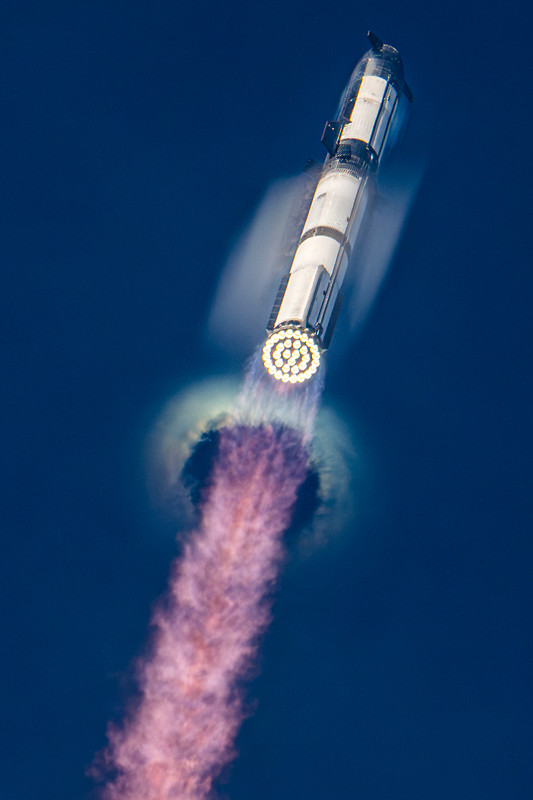

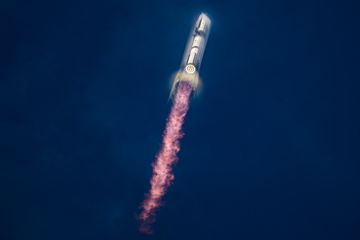

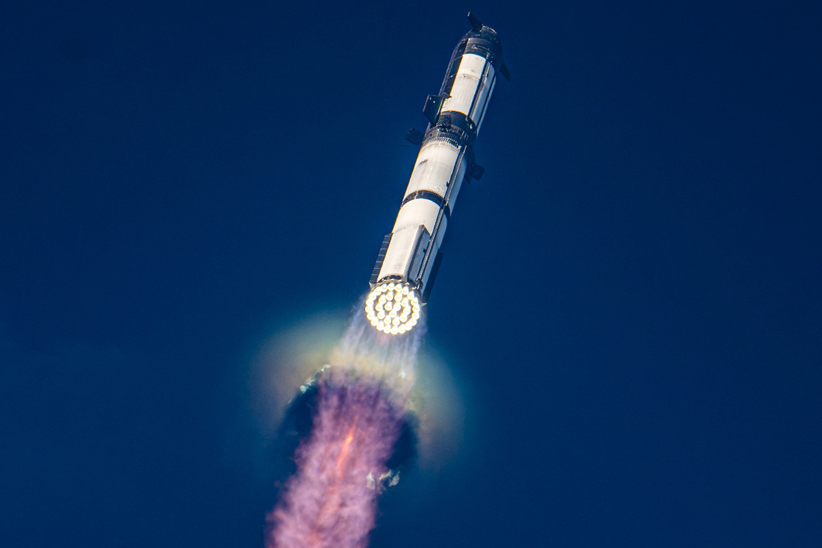

Nádherné snímky ze startu IFT-10 od Johna Krause!
