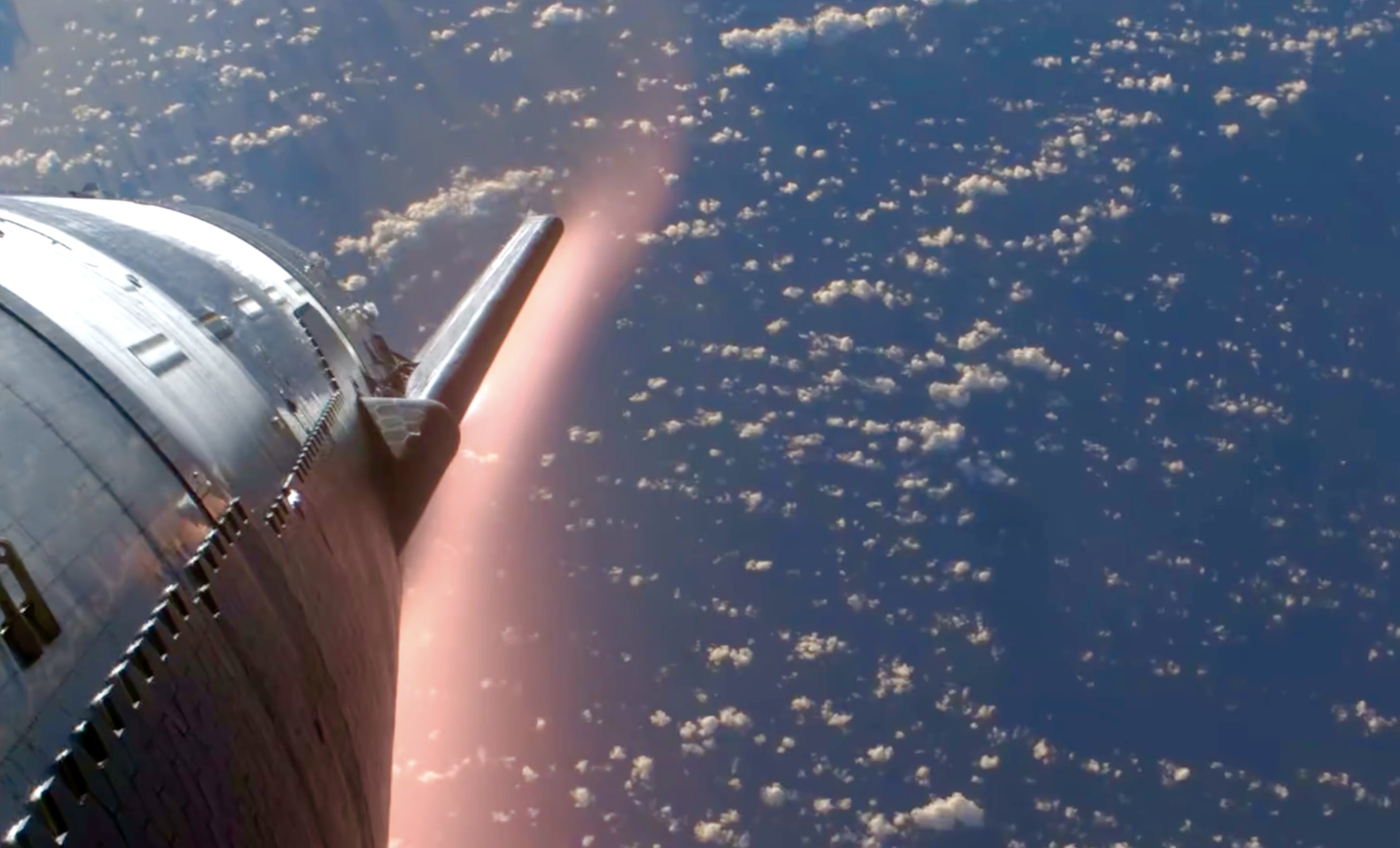

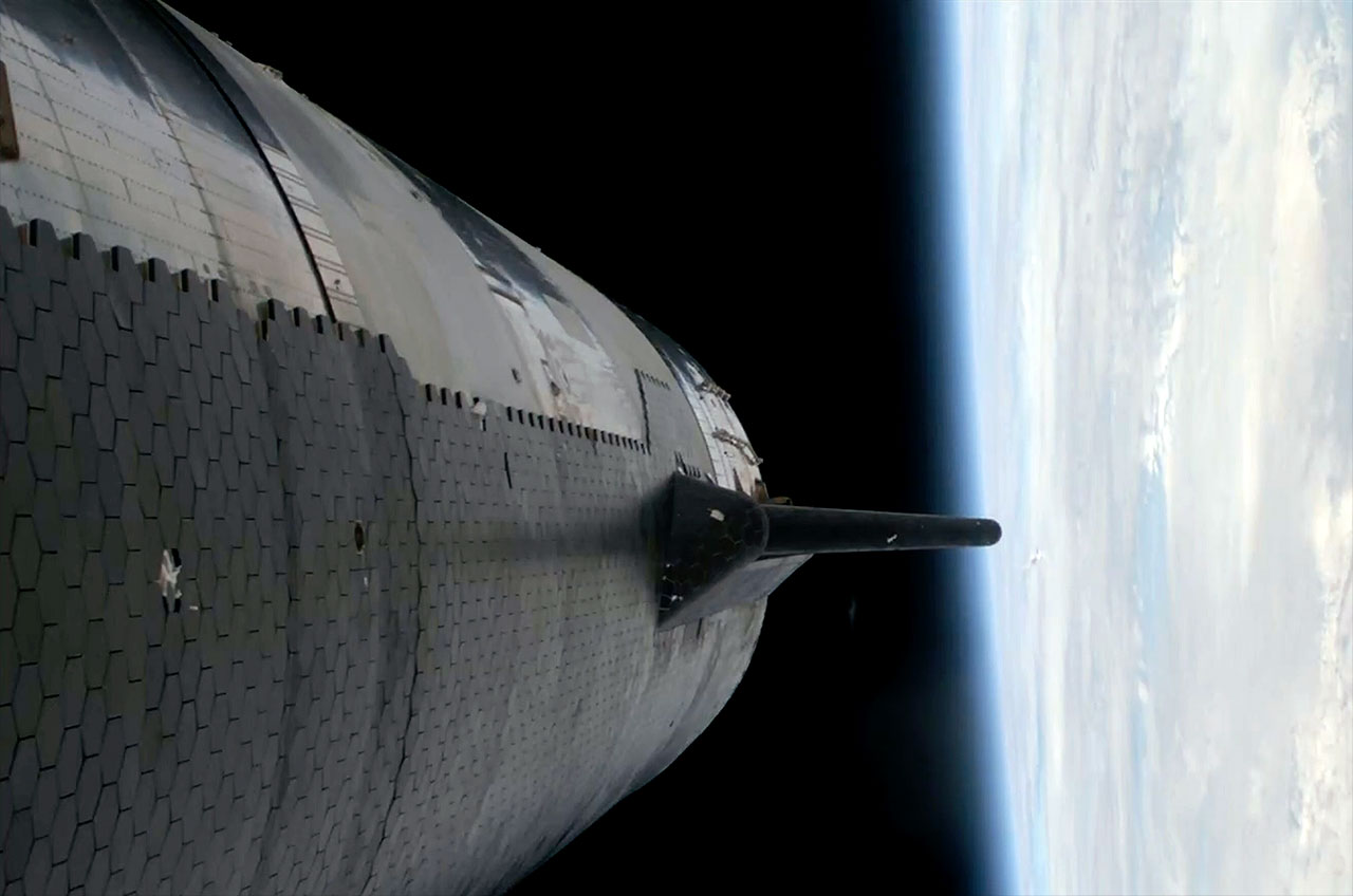

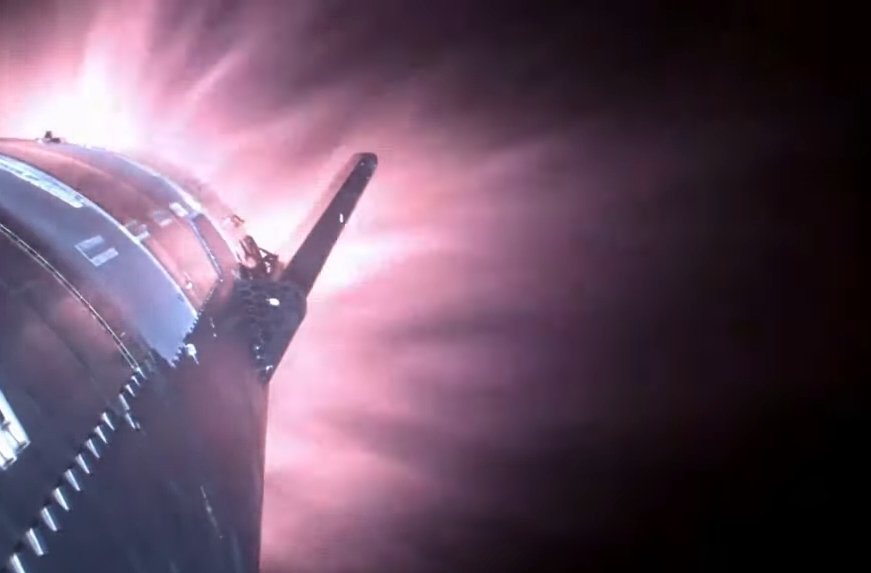

Tak ještě pár záběrů z palubních kamer za letu.

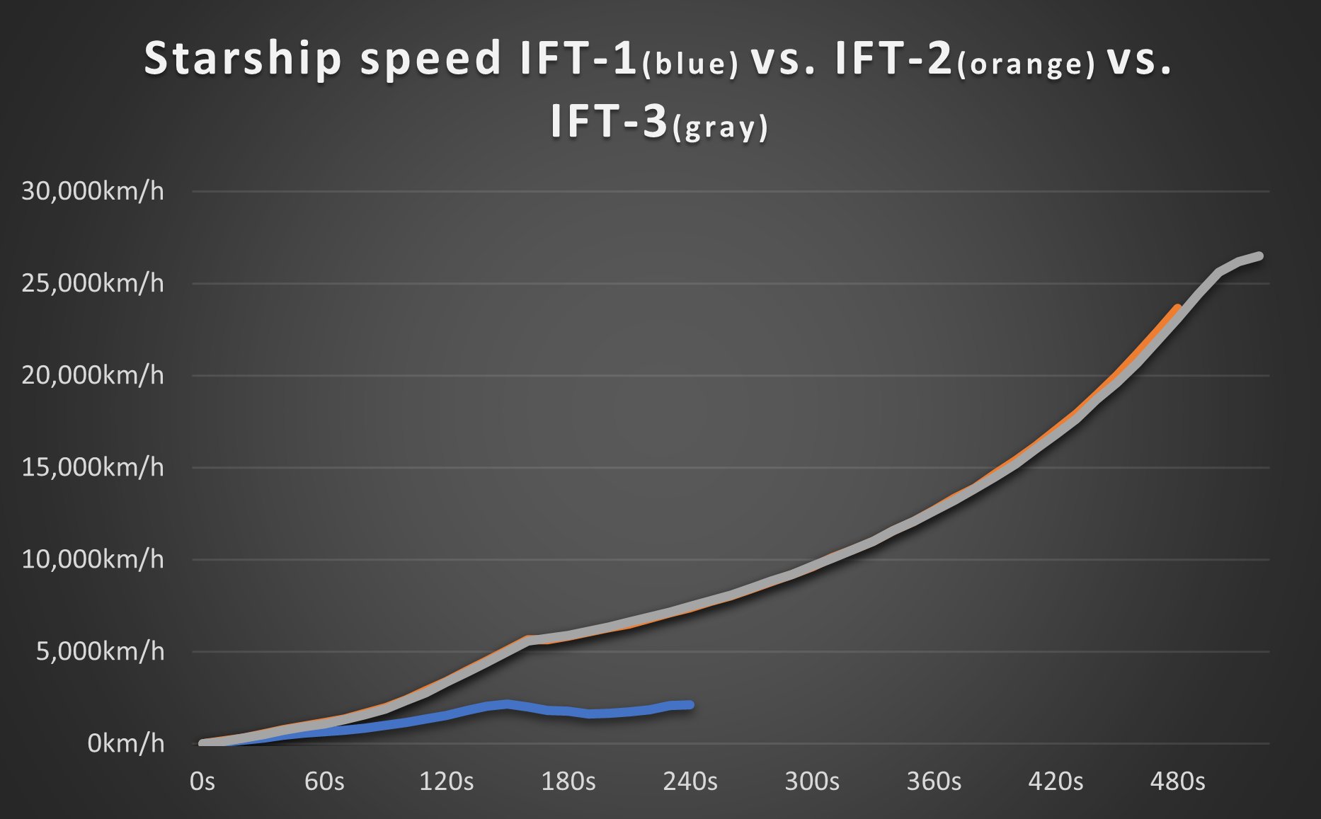

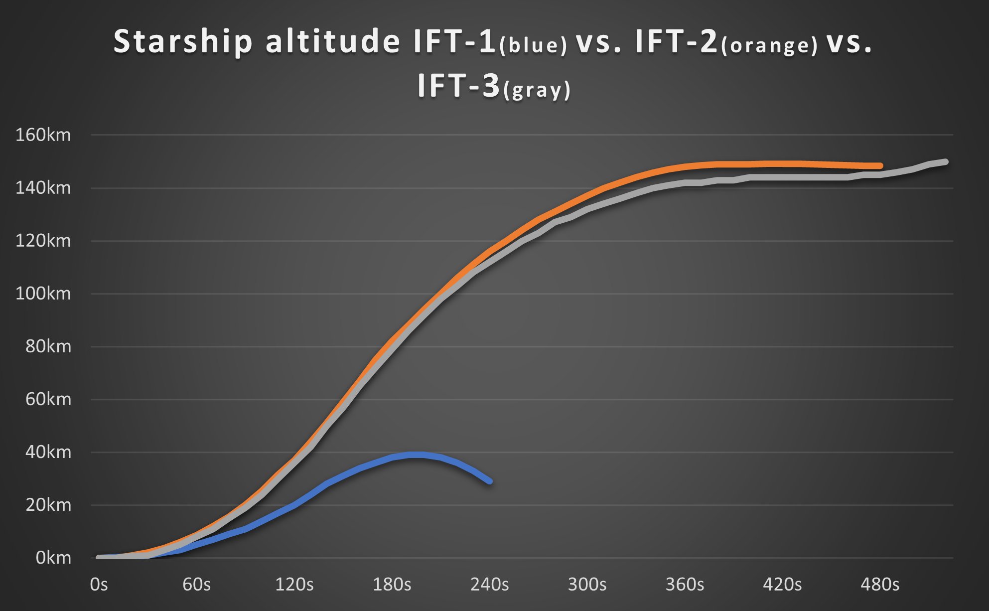

Re: Třetí integrovaný let Super Heavy / Starship (B10/S28)
Dva grafy, srovnávající dostupné parametry letu Starship při testech IFT-1 (modře) , IFT-2 (oranžově) a IFT-3 (šedě).
Rychlost
Výška
Rychlost
Výška

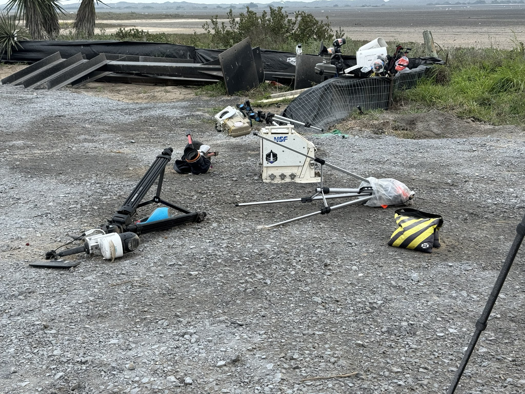

Je jasné, že ty pozemní fotky ze startů nebývají zadarmo...
V NASASpaceFlight jsou ale zkušení borci, připravení na všechno!
