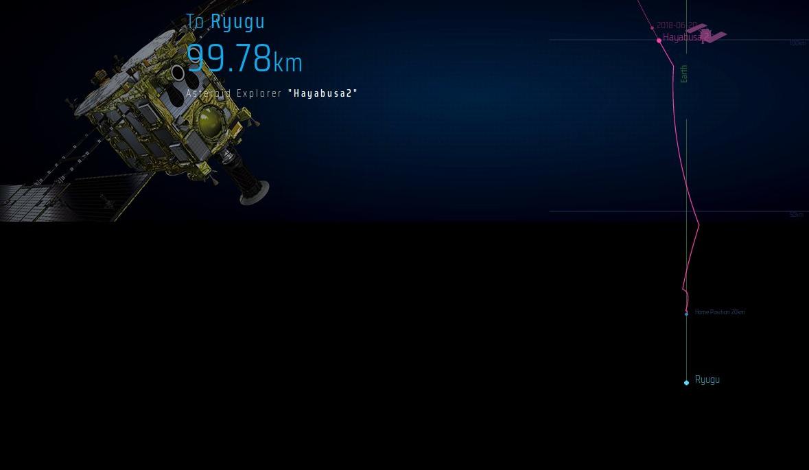

Hmm, zajímavé, na ofiko stránce je nyní opět přes 100 km a i v trajektorii je najednou 'zub'.
Nechápu z tohohle tweetu, jestli jen sladili simulovaná data s reálnou telemetrií nebo Hayabusa2 skutečně od Ryugu trochu 'poodskočila'..
Každopádně překonáním hranice 90 km vstupuje sonda do Hillovy sféry (oblasti dominantního gravitačního vlivu) asteroidu Ryugu.
Navíc na stránce Haya2NOW přibylo okénko, které bude zobrazovat asteroid Ryugu v zorném poli kamery ONC-W1.
Opět ale nevím, jestli to bude simulovaný pohled, nebo skutečné snímky.
Příspěvky: 27039
Re: Hayabusa 2
Já to chápu tak, že sladili údaje. Už pár dní jim to nesedělo. TCM-5 měl podle Twitteru snížit rychlost přibližování na 0,7 m/s, ale web pořád udával 0,83 m/s. Dneska to asi zkusili snížit tím, že ráno (po TCM-6) uvedli rychlost přibližování 0,28 cm/s, ačkoliv ve skutečnosti byla rychlost 0,4 m/s (případně 0,37 m/s). Osobně bych řekl, že zjistili, že tohle není správný přístup a proto zadali do skriptu na webu reálná data. To však bohužel způsobilo, že po přepočítání byla sonda dál, než se v minulých hodinách mohlo zdát )vlivem dřívější vyšší než reálné rychlosti. Graf tak způsobil ten podivný zub.
