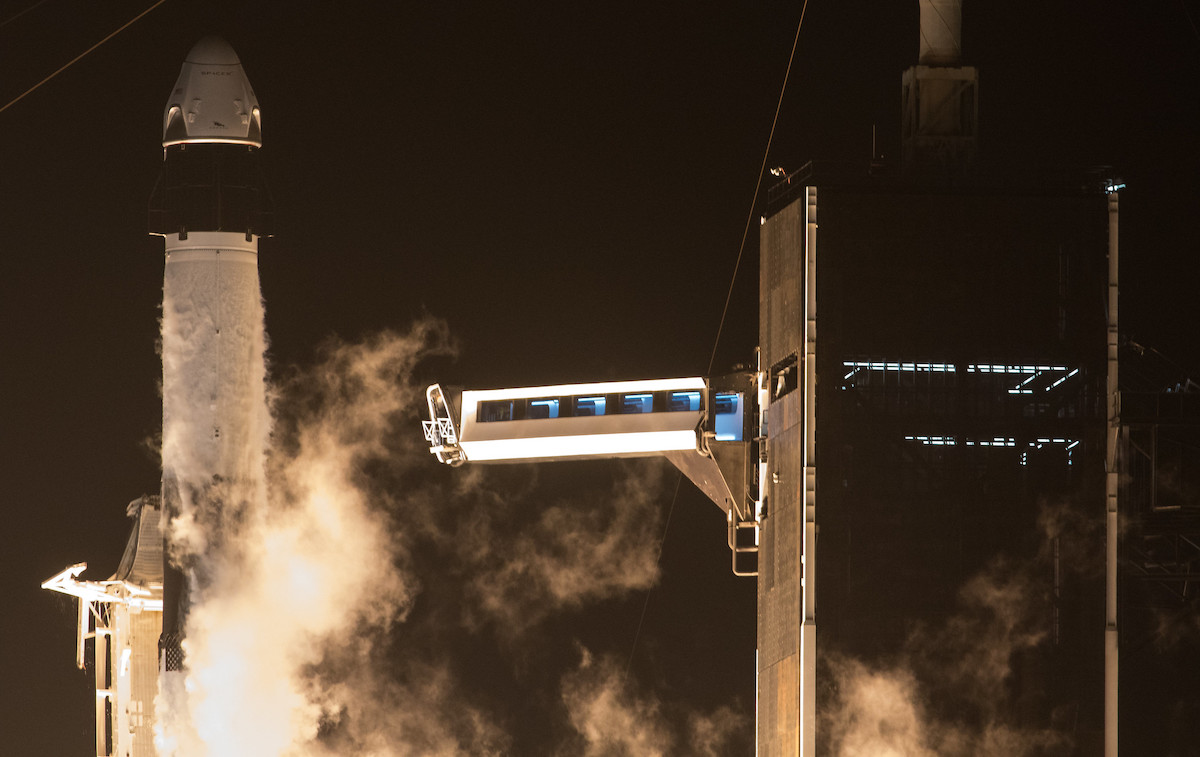

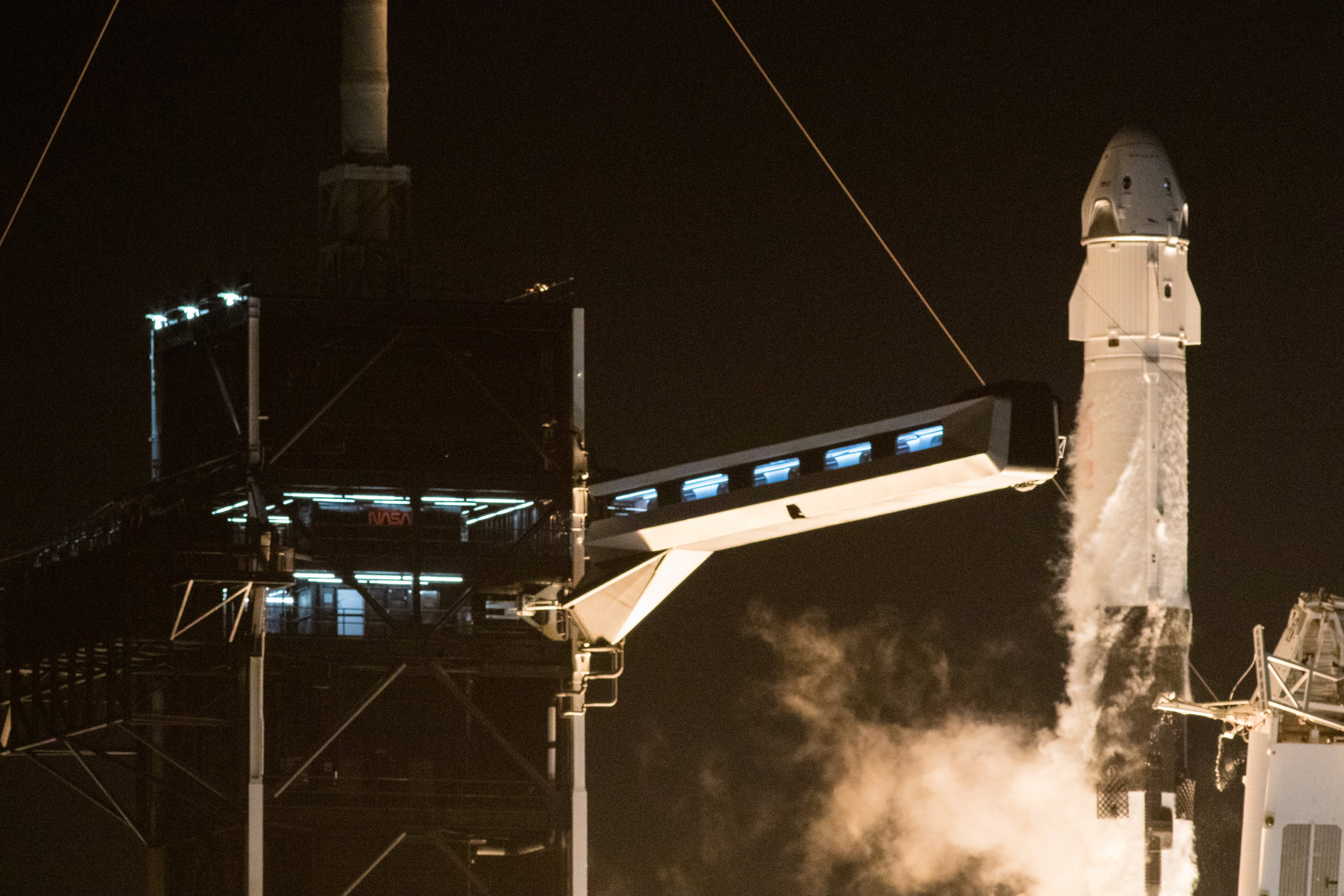

Taky dvě povedené fotky ze startu :slint:
