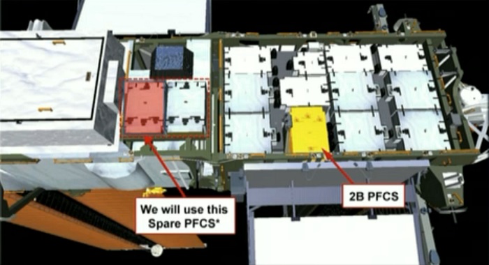

Re: Expedice 35
Tenhle obrázek hezky ilustruje, že náhradní PFCS je na ISS umístěný jen kousek od místa, kde posádka pracuje.

Re: Expedice 35
Náhradní PFCS je uvolněná a nyní se přesune na místo, kde ji astronauti přišroubují.
