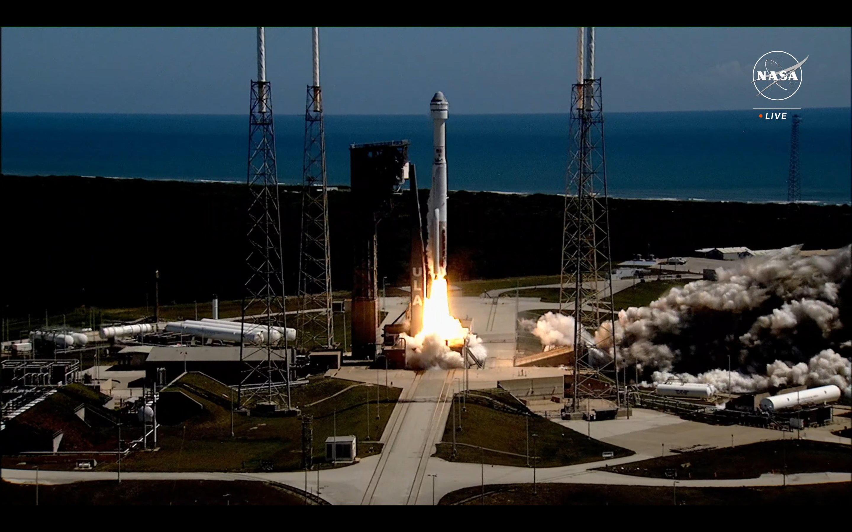

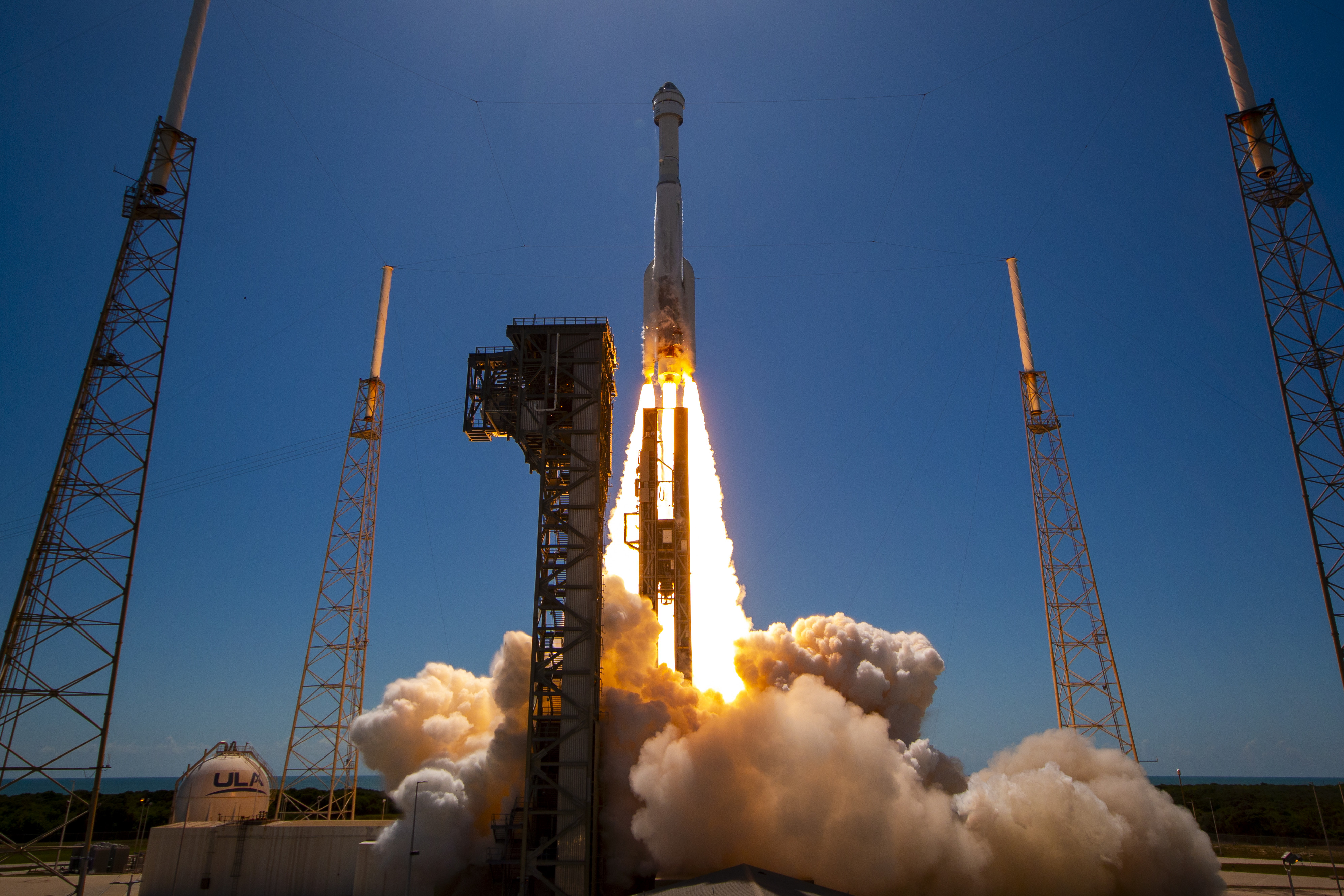

Dnešní odpoledne přinesl dlouho, ale opravdu velmi dlouho, očekávanou událost. Ze vzletové rampy SLC-41 na kosmodromu CCSFS odstartovala v 16:52:15 SELČ nosná raketa Atlas V N22. Na oběžnou dráhu bezpečně dopravila kosmickou loď CST-100 Starliner k misi Boe-CFT. Jde o první let této kosmické lodi s posádkou, kterou při této premiéře tvoří zkušená dvojice Barry Wilmore a Sunita Williams. Mise Boe-CFT byla postupně odkládaná až bylo dosaženo kumulované doby přesahující sedm let. Což je i na pilotovanou kosmonautiku dost. Důvodem byla téměř nekonečná série problémů, které provázely vývoj, stavbu i testování. Ne vždy byl na vině Boeing, ale rozhodně nemůže prohlásit, že jeho kosmická divize zvládla vše bez ztráty kytičky.
Bezpilotní mise Boe-OFT měla koncem prosince 2019 za cíl otestovat kosmickou loď bez posádky a provést také připojení a odpojení od Mezinárodní kosmické stanice ISS. Problém s palubním počítačem nedovolil provést většinu úkolů. Mise byla předčasně ukončena po dvou dnech a kabina kosmické lodi přistála zpět na Zemi. Testovací let tak bylo třeba opakovat. Mise Boe-OFT 2 se uskutečnila v květnu 2022 a tu již bylo možné prohlásit za úspěšnou a přistoupit k letu s posádkou. Vracíme se tak k událostem dnešního dne.
Někoho možná zmátlo u nosné rakety Atlas V netypické označení N22. To se používá pouze pro lety s kosmickou lodí Starliner. První znak („4“ nebo „5“) v označení totiž odkazuje na průměr aerodynamického krytu. V případě letů se Starlinerem, se ale aerodynamický kryt nepoužívá a „N“ tedy značí, že tam není. První dvojka je pak odkazem na dva použité pomocné urychlovací stupně SRB s motory na tuhé pohonné látky. Druhá dvojka určuje, že je použit ve druhém stupni Centaur nikoli jeden, ale zdvojený kyslíko-vodíkový raketový motor RL10A-4-2. To je rarita a v případě Atlas V je k nalezení pouze u verze N22. Co se týče prvního stupně, tak ten je klasický jako u jiných raket Atlas V. Nosná raketa Atlas V N22 využívá také speciální adaptér pro připojení kosmické lodi. Změny doznala také řada senzorů a software (systém EDS) sledujících chování rakety a slouží k detekci a vyhodnocení případných anomálií. Přece jen jsou na palubě lidé.
Pro aktuálně probíhající misi Boe-CFT je použita třetí vyrobená kosmická loď Starliner pojmenovaná Calypso. Letěla také na misi Boe-OFT, proto lze na některých částech jejího povrchu vidět opotřebení a známky použití. Kosmická loď Starliner se skládá z kuželové kabiny pro až sedmičlennou posádku a válcového přístrojového modulu. Celkový výška sestavy je 5,03 m, průměr 4,56 m a startovní hmotnost může (dle požadavků mise) dosáhnout až 13,2 tun.
