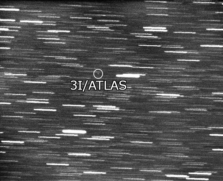

čtyři složené snímky HST/WFC3 s odečtenými hvězdami, zásahy částicemi a šumem a trochu upraveným kontrastem
× Hubble spots interstellar invader Comet 3I/ATLAS for the first time | Space
