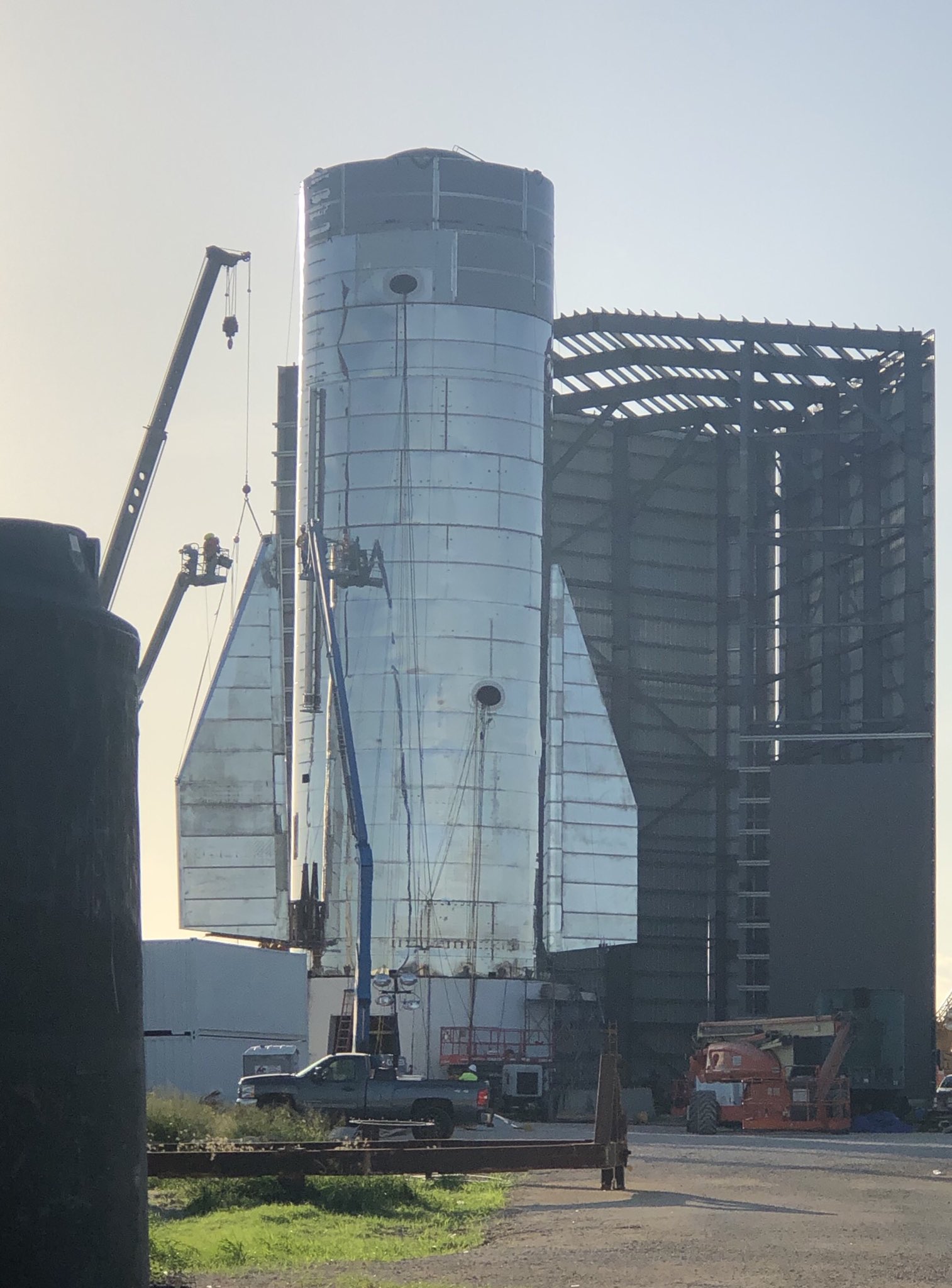

Velmi subtilní horní otočný závěs ocasní plochy.

Za včerejšek toho stihl opravdu hodně. Odřízli a odstranili vadný segment, na náhradní segment začali připojovat nosovou část, na plochu dopravili malé vnitřní nádrže, připojili jednu ocasní plochu a začali s druhou. :klaní se:

ty panty jsou hooooodne moc light, pokud nezmenili profil pristavani a melo by to brzdit ala vztlakove teleso tak to prece nemuze tendle drzak nikdy dat
I kdyby to byl titanovy vykovek tak ty vibrace tam budou enormni (i po zklopeni). Cekal bych ze podobne drzaky budou mit jeste parkrat zopakovane na vic mistech plochy

Austin Barnard zachytil instalaci druhého „křídla“

Zda se mi to, nebo je úhel mezi plochami opravdu 180 stupňů?

petrsida píše:Zda se mi to, nebo je úhel mezi plochami opravdu 180 stupňů?
Nejsi sám, asi to bude 180°. Nohy by měly vycházet přímo z trupu a bude jich víc než 3.

Takže to vypadá na dvě řiditelné aerodynamické plochy a čtyři nohy
Asi si spočítali, že b, kombinace nohy a aerodynamické plochy byly moc velká
Ještě k těm zavesum, možná to není finální podoba a proto jsou tak tenké
Tahle namáhanou strukturu bych řešil průběžnou trubkou, navařenou natvrdo na obou koncích na trup, a na ní by bylo navlečeno vlastní kormidlo s ložisky v každém z žeber...
Uvidíme, co s tím udělají
