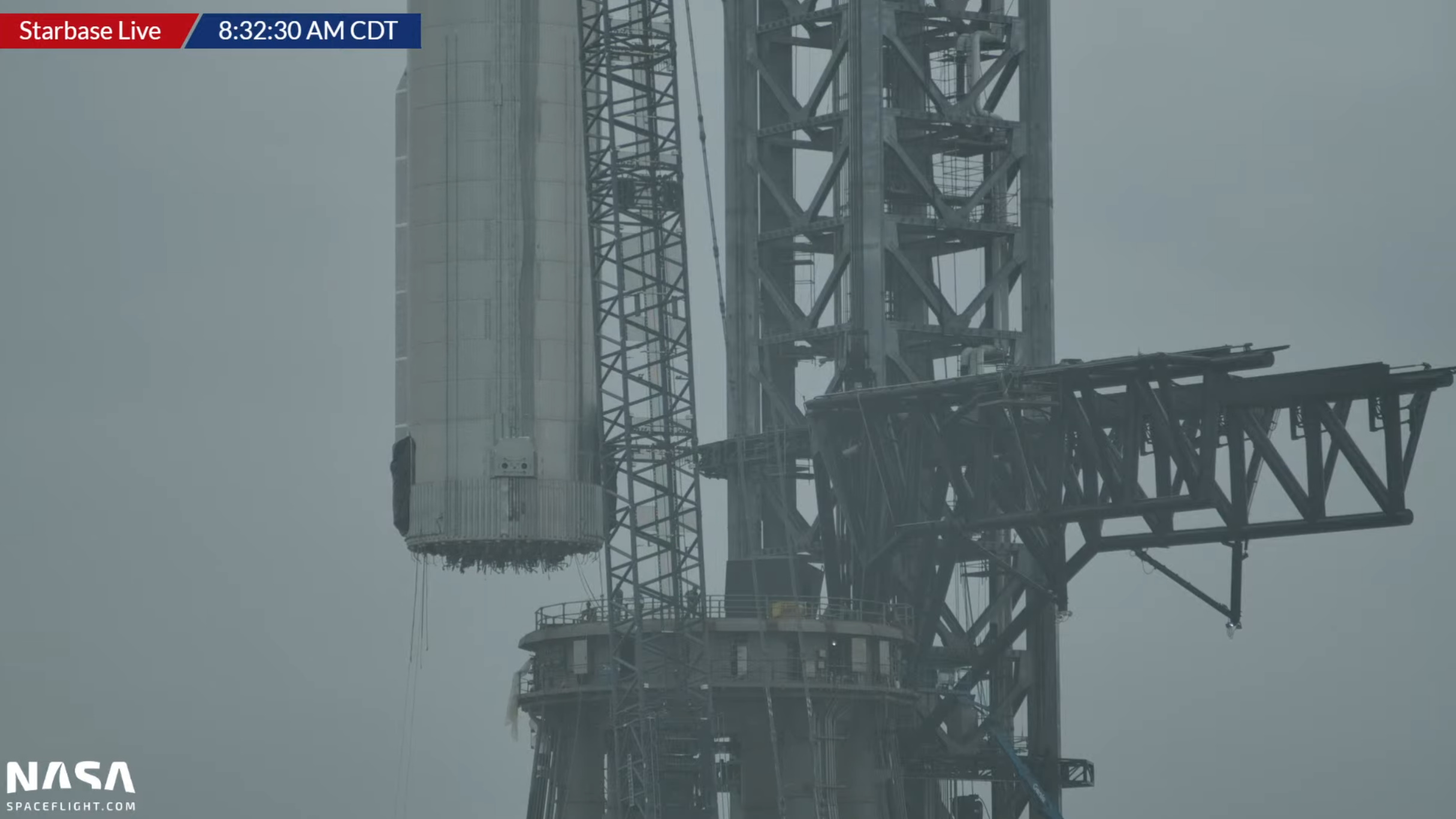

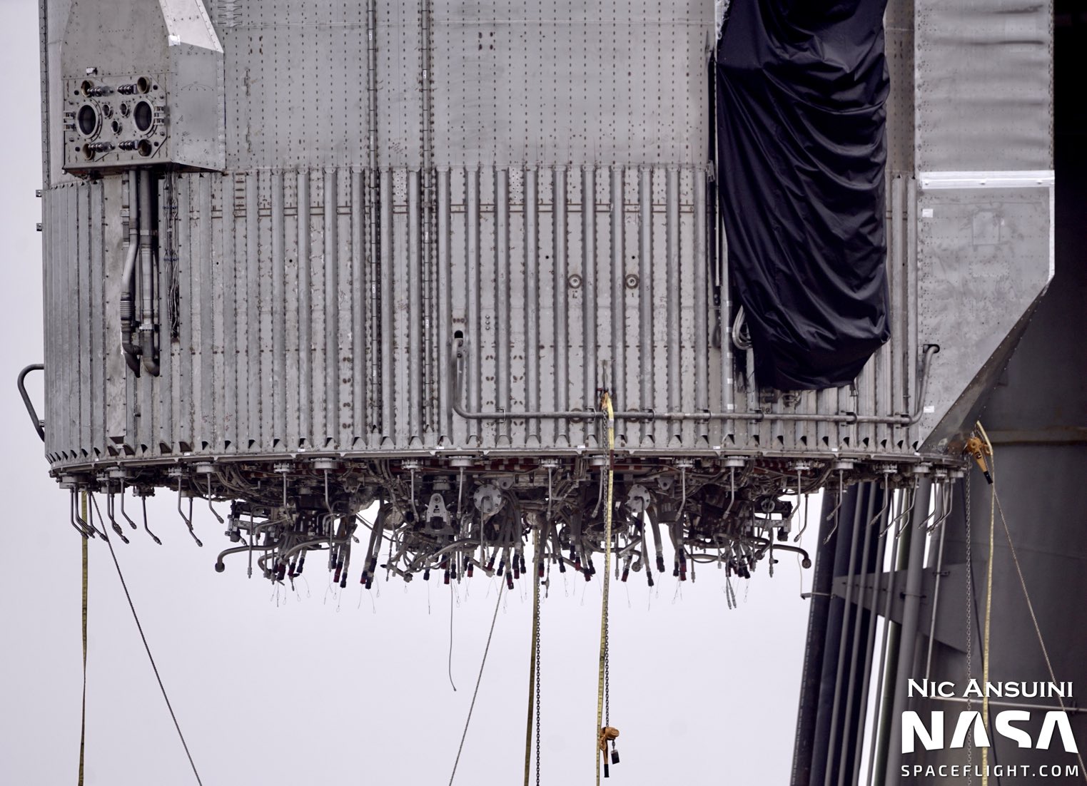

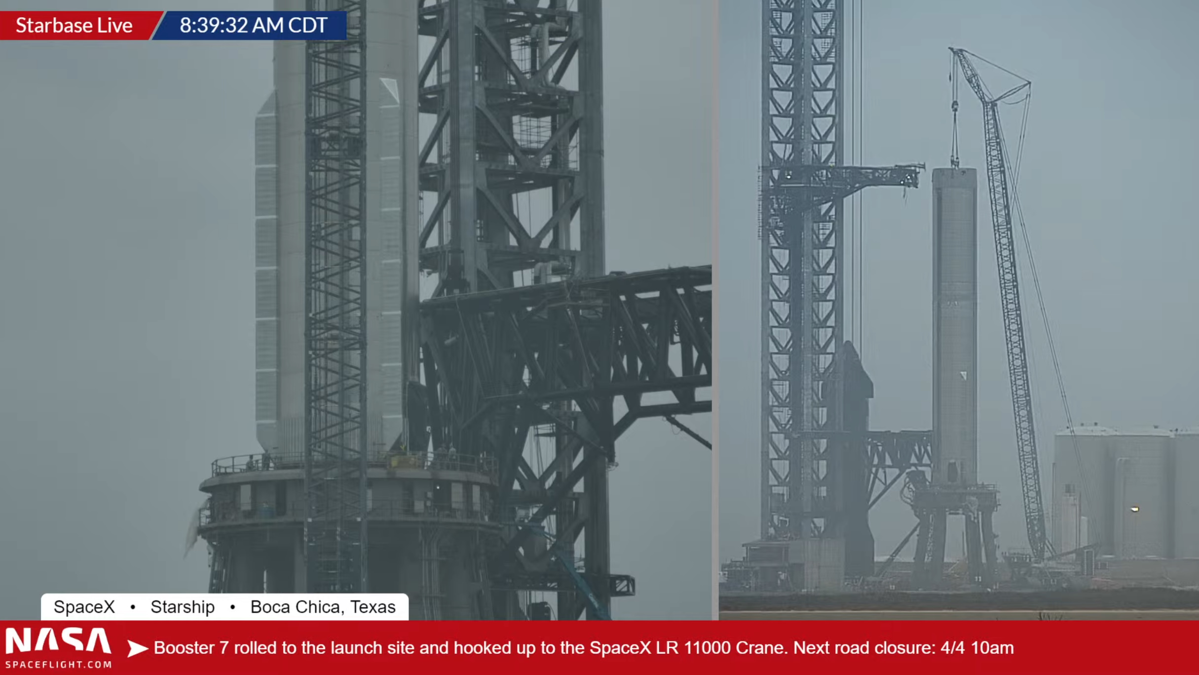

B7 poprvé na orbitální rampě.
Připraveno na instalaci nových Raptorů 2 po tlakových testech.
