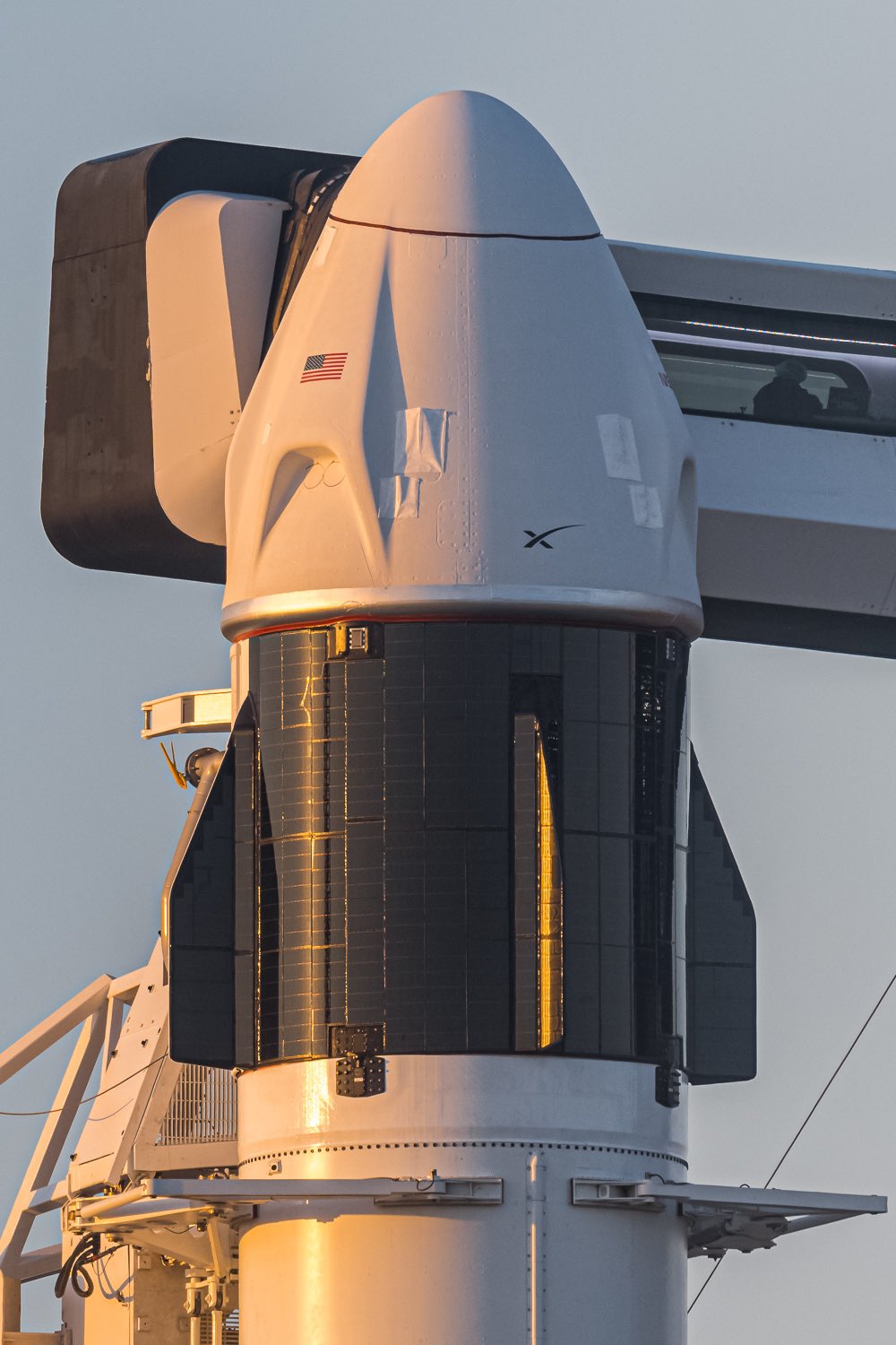

CD Endeavour je připraven na svůj čtvrtý let do kosmu.
