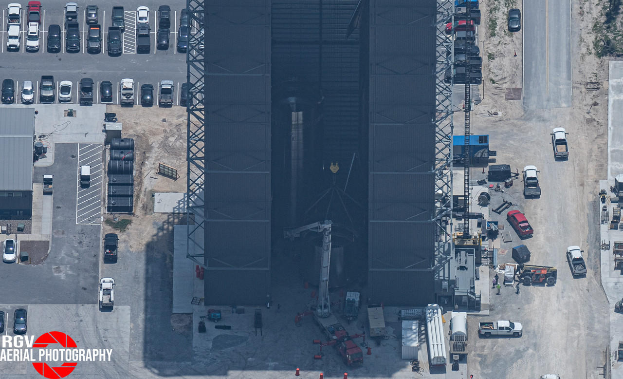

Sestavování BN3
Foto RGV aerial photography
Příspěvky: 2171
Reputace: 1421
Registrován: 29.8.2015 22:52
Re: Super Heavy BN3
Příspěvek od Samo »
Divoká no nie úplne irelevantná teória, žeby sme prvý krát zočili záves roštového kormidla pre BN3? Je to znčne vystužený otvor, preplátovanie v rohoch, diery pre upevnenie niečoho.
