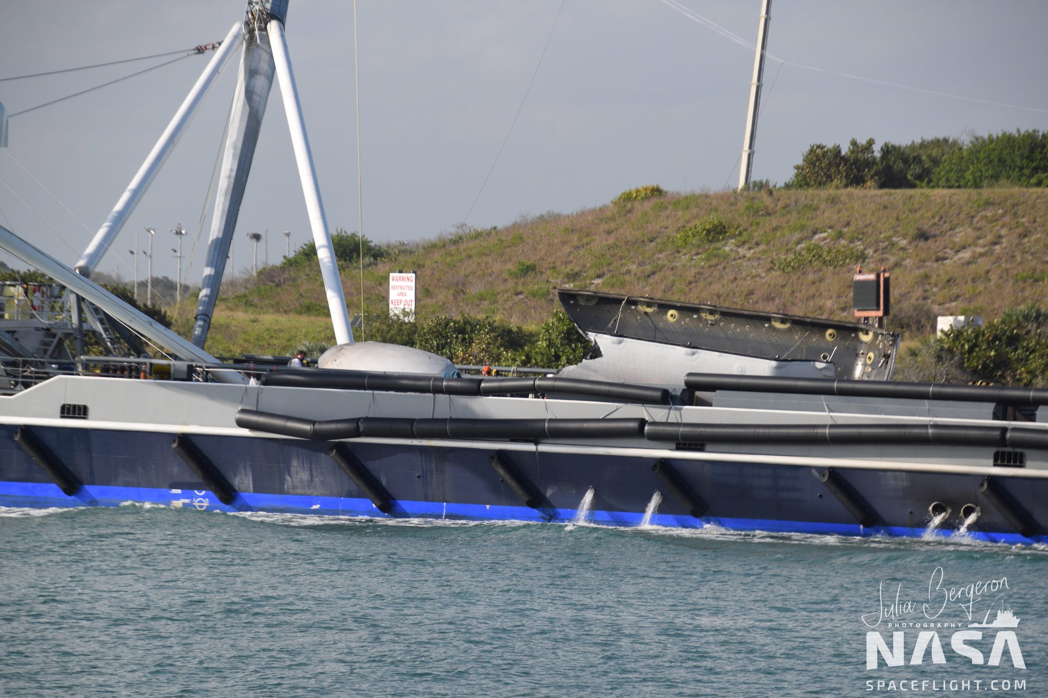

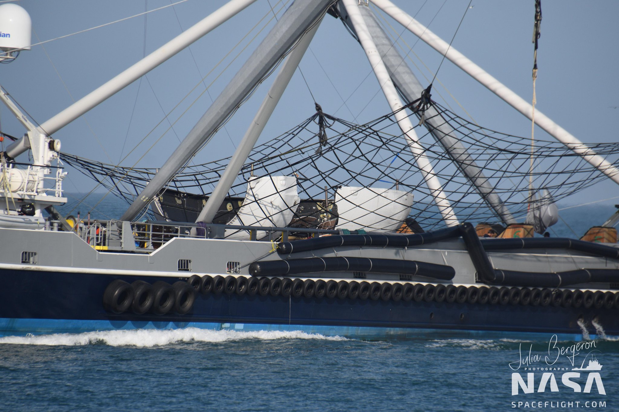

Dugi píše:P.S. Kryty se opravdu zachytit nepodařilo.
Obě poloviny byly vyloveny a přivezeny ve stavu znemožňujícím znovupoužití.

Příspěvek od packa »
Tak to je škoda . Už se někde objevila nějaká zmínka proč se nepodařilo přistání 1.stupně ?
