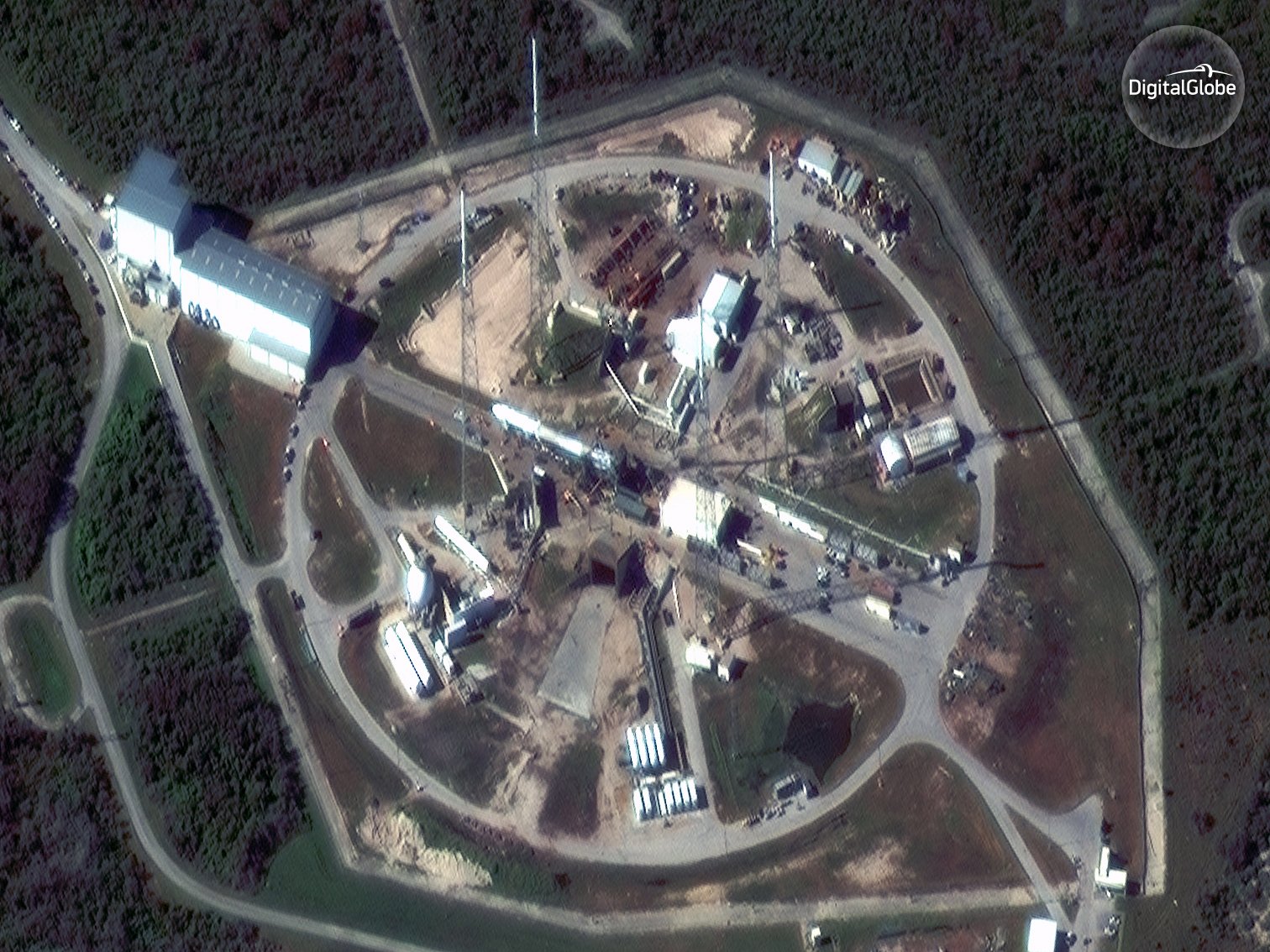

Re: CRS-13 (SpX-13)
Tento snímek SLC-40 s F9 a Dragonem CRS-13 v horizontální poloze včera pořídila družice GeoEye1.
Byla v té chvíli 800 km východně od rampy, nakloněná o 49° od vertikály. Snímek má rozlišení 95 cm/px.
