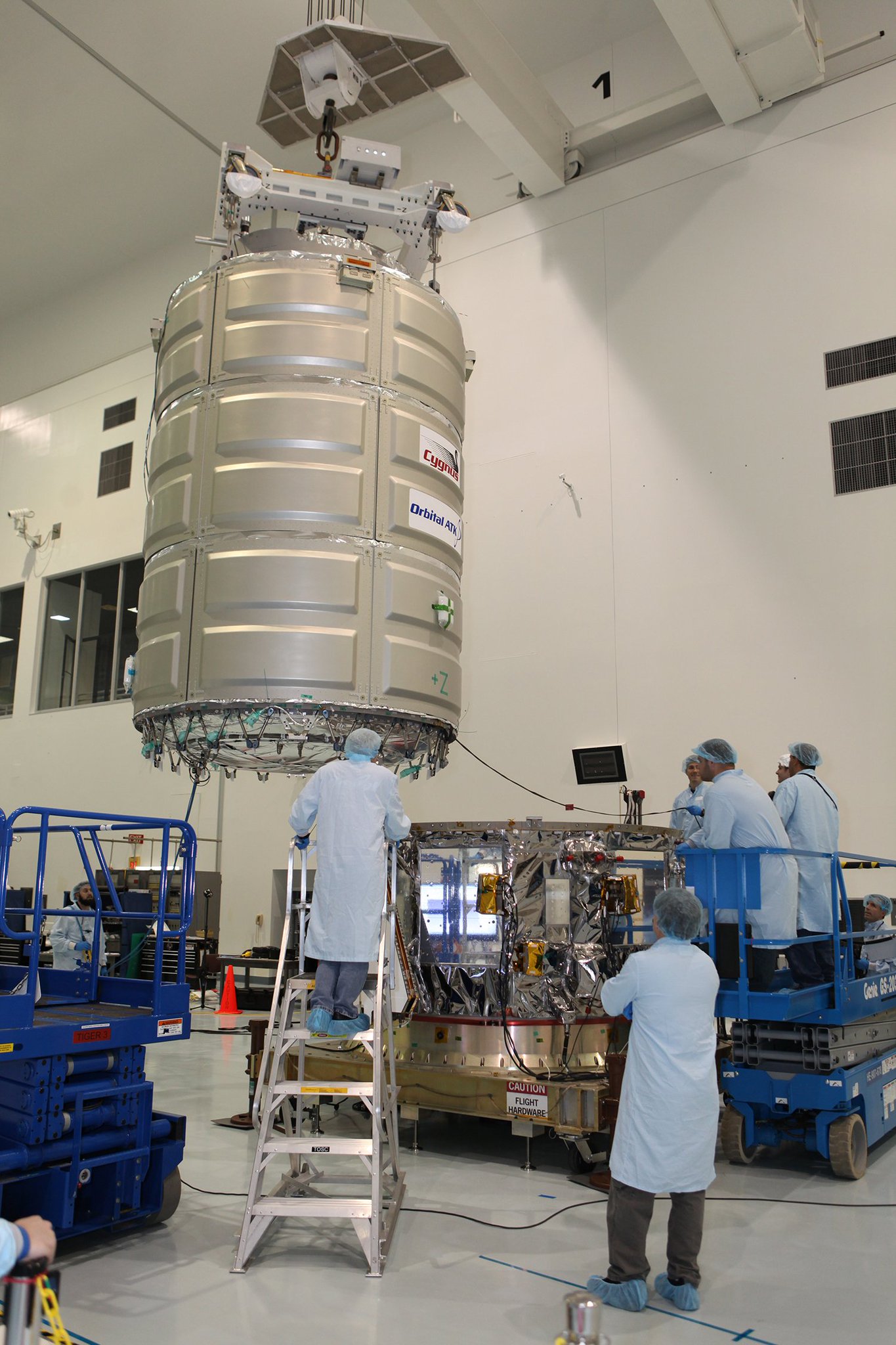

Ještě jedna dodatečná valentýnská fotka z twitteru Orbital ATK - spojování se servisním modulem.

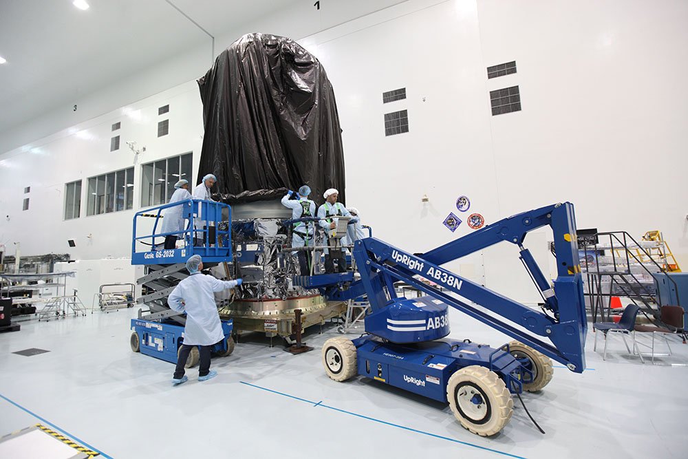

Plakát a ještě jedna fotka z přípravy na převoz, tentokrát i s transporterém KAMAG.

Cygnus se přesunul do Payload Hazardous Servicing Facility, což je poslední zastávka před cestou na rampu.

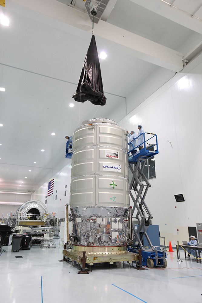

A jedna fotka z ukládání aerodynamického krytu.
