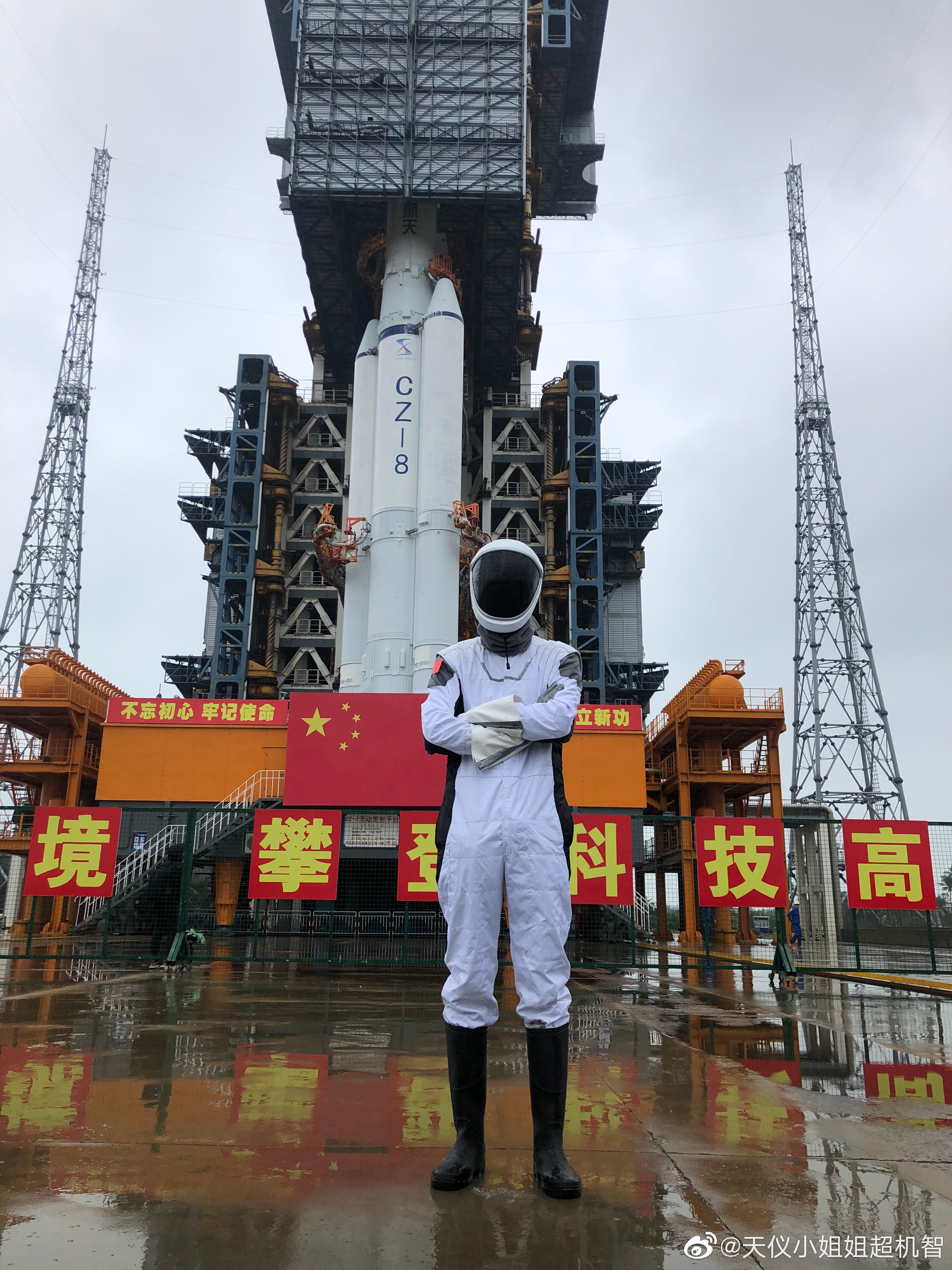

A tady něco pro odlehčení, možná jim radí Elon.

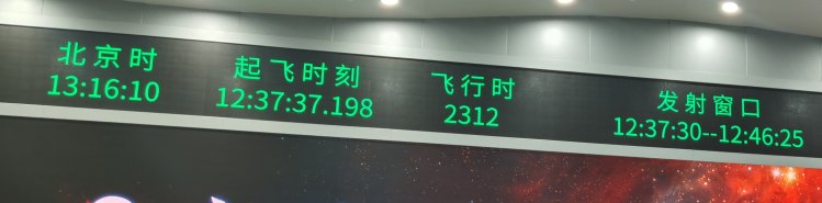

Edit: Stratovní okno je naplánovano v čase 05:37:30 - 05:46:25 SEČ.

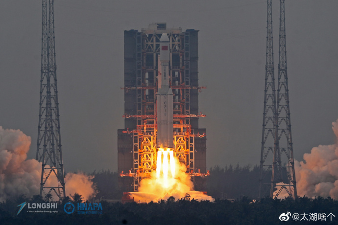

Dnešní premiérový start nosné rakety CZ-8 proběhl v 5:37:37,198 SEČ z kosmodromu Wen-čchang a na sun-synchronní dráhu byla úspěšně dopravena technologická družice pro pozorování Země XJY 7 + 4 menší družice.
