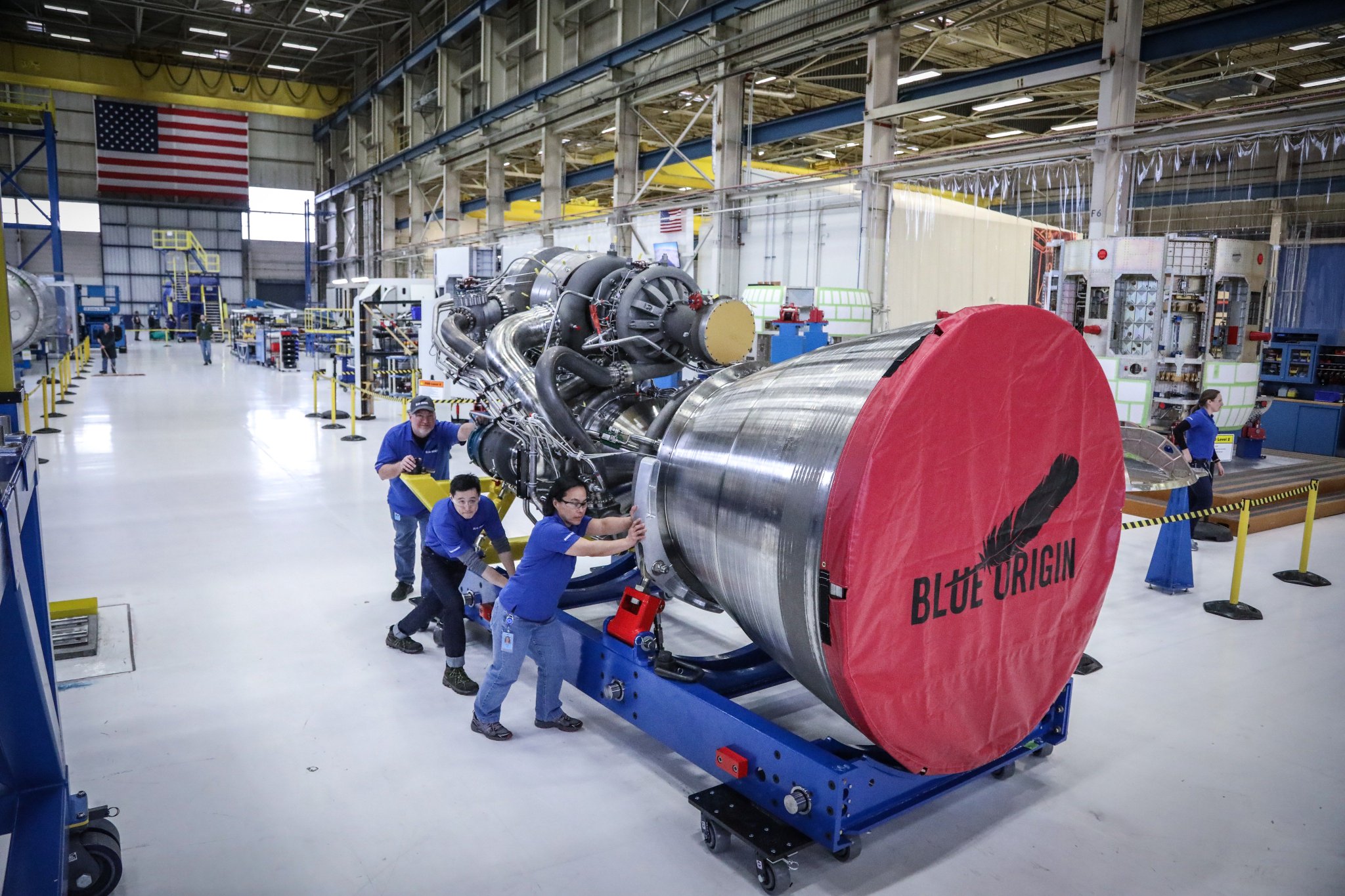

Re: Motor BE-4
První plně sestavený motor BE-4. Druhý a třetí kus jsou údajně blízko dokončení.
