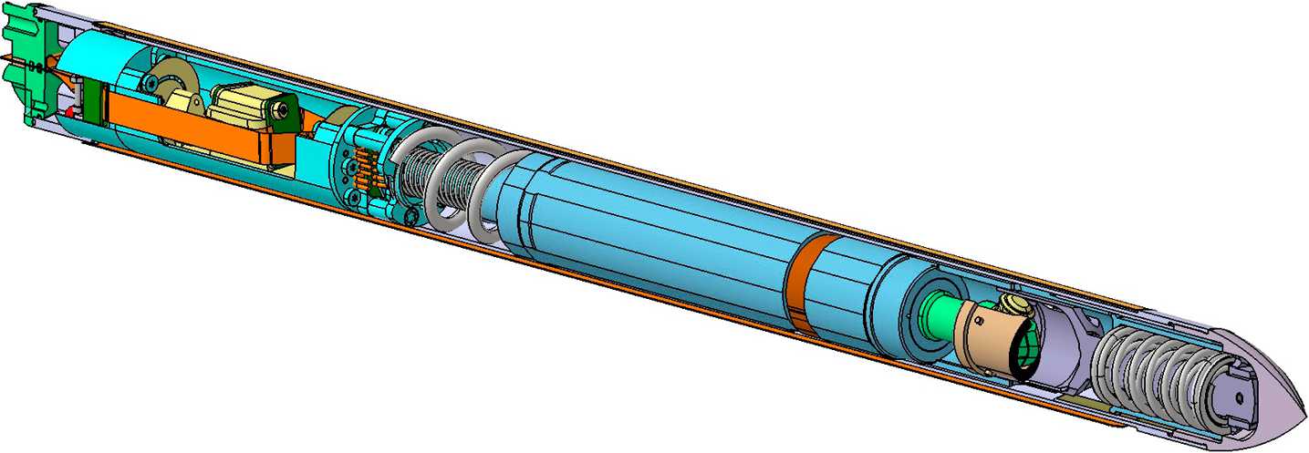

Hloubka závrtu krtka se bude měřit čidlem TLM (Tether Lenght Monitor), kterým prochází plochý kabel při odvíjení ze zásobníku v kombinaci s informacemi o sklonu krtka. Navinout kabel zpět nejde, je to jednosměrný proces.
Vnitřní konstrukce krtka vypadá takto:
modrý je elektromotor, béžovou vačka, šedé jsou dvě příklepové pružiny vpředu a jedna tlumicí vzadu za motorem, fialovou je kladivo, které bije do pevného hrotu.
Průměr 27 mm, délka 400 mm, hmotnost 860 g.
Frekvence klepání 0,28 Hz
Zvětšení hloubky po 1 klepnutí 0,1-1 mm
