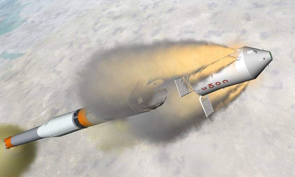

Ketivab
Správce profilu na Twitteru
Příspěvky: 525
Reputace: 1
Bydliště: Země
Registrován: 10.11.2016 16:27
Re: Expedice 57
Příspěvek od Ketivab »
Vizualizace hoření motorů RDG na aerodynamickém krytu krátce po jejich aktivaci:
